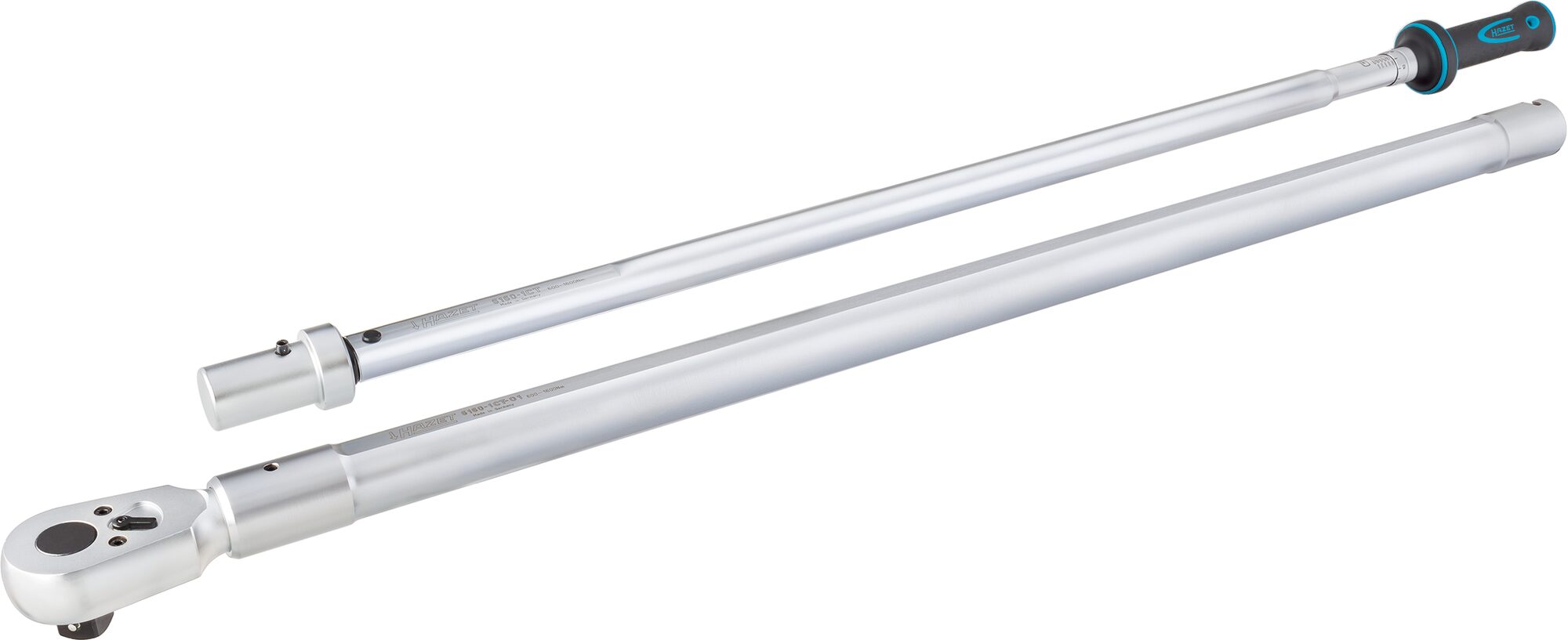

  • In diesem Zusammenhang kann ich nur nochmal meine lange Ratsche empfehlen:
    Die ist sowas von 2023 ich würde gleich eine mit Drehmoment nehmen 😉 auch zum lösen der Schrauben
    Hazet Drehmomentschlüssel - Mechanischer Hochleistungsschlüssel mit Entriegelungs-Werkzeug - 16500g
    HAZET Drehmomentschlüssel - Dein zuverlässiger Helfer in der Industrie und Schwerindustrie Der Hazet Drehmomentschlüssel ist ein präzises und robustes…
    schork.shop

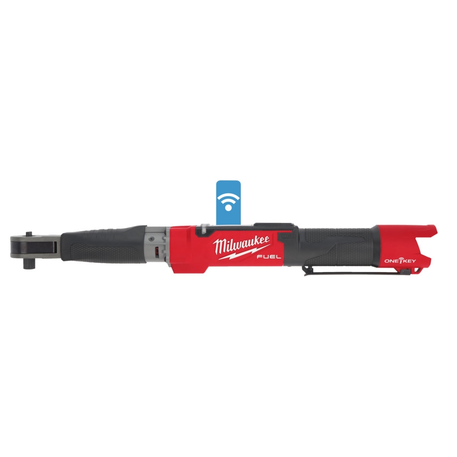

  • Die ist sowas von 2023 ich würde gleich eine mit Drehmoment nehmen 😉 auch zum lösen der Schrauben
    Dann kann man direkt den von Milwaukee nehmen (oder zwei):
