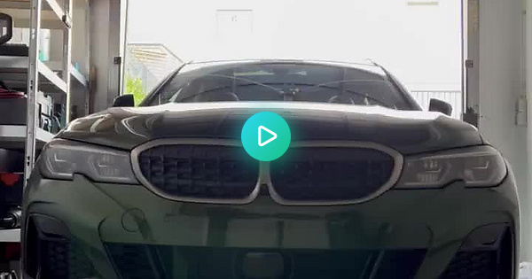

  • Um das hier mal in den richtigen Thread zu holen.
    Ich habe mir gestern die Daten von FreddieN7 sichern können und heute bei mir codiert.
    Zwei Dinge fallen auf, es gibt keinen Takt, daher läuft beides parallel ab.
    Die steile Flanke scheint trotzdem zu funktionieren.
    Nun heißt es die Daten zu verstehen und ggf. ein eigenes Welcome Light zu programmieren.
    G20 PreLCI mit LCI Animation
    BMW G20 LCI Welcome Light for PreLCI

    Umgesetzt ist das ganze in den beiden FLM2 Steuergeräten.
    Hier gibt es die beiden Datenfelder Staging1_Data und Staging2_Data.
    In diesen Datenfeldern steckt die Animation in Form einer Abfolge von Sequenzen.
    1. Welcome Light G20 PreLCI
    BMW G21 PreLCI Welcome Light
    Discover the magic of the internet at Imgur, a community powered entertainment destination. Lift your spirits with funny jokes, trending memes, entertaining…
    imgur.com
    Code
    Staging1_Data
    01, 00, 0F, 32, 00, 32, 00, 19, 00, 19, 00, 19, 00, 3F, 64, 32, 64, 32, 64, 32, 64, 32, 64, 32, 64, 32, 64, 32, 64, 32, 32, 32, 00, 02, 00, 05, 32, 00, 32, 00, 19, 00, 0C, 14, 3C, 43, 03, 00, 03, 3C, 2B, 3B, 14, 0C, 00, 04, 00, 03, 32, 00, 0C, 14, 3C, 2E, 05, 00, 06, 32, 2E, 32, 2E, 32, 2E, 3C, 2B, 3B, 14, 0C, 00, 00, 00, 00, 00, 00, 00, 00, 00, 00, 00, 00, 00, 00, 00, 00, 00, 00, 00, 00, 00, 00, 00, 00, 00, 00, 00, 00, 00, 00, 00, 00, 00, 00, 00, 00, 00, 00, 00, 00, 00, 00, 00, 00, 00, 00, 00, 00, 00, 00, 00, 00, 00, 00, 00, 00, 00, 00, 00, 00, 00, 00, 00, 00, 00, 00, 00, 00, 00, 00, 00, 00, 00, 00, 00, 00, 00, 00, 00, 00, 00, 00, 00, 00, 00, 00, 00, 00, 00, 00, 00, 00, 00, 00, 00, 00, 00, 00, 00, 00, 00, 00, 00, 00, 00, 00, 00, 00, 00, 00, 00, 00, 00, 00, 00, 00, 00, 00, 00, 00, 00, 00, 00, 00, 00, 00, 00, 00, 00, 00, 00, 00, 00, 00, 00, 00, 00, 00, 00, 00, 00, 00, 00, 00, 00, 00, 00, 00, 00, 00, 00, 00, 00, 00, 00, 00, 00, 00, 00, 00, 00, 00, 00, 00, 00, 00, 00, 00, 00, 00, 00, 00, 00, 00
    Staging2_Data
    Wie man bereits erkennen kann, ist das erste Datenfeld lediglich zu einem Drittel gefüllt und das zweite leer.

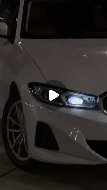

    2. Welcome Light G20 LCI
    imgur.com
    Code
    Staging1_Data
    01, 00, 0F, 19, 00, 28, 00, 3C, 00, 3C, 00, 3C, 00, 3F, 64, 32, 64, 32, 64, 32, 64, 32, 64, 32, 64, 32, 64, 32, 64, 32, 32, 32, 00, 02, 00, 0B, 5A, 00, 21, 1E, 05, 1E, 03, 64, 03, 1E, 0D, 1E, 03, 64, 03, 1E, 0A, 1E, 21, 64, 4B, 1E, 03, 00, 0B, 5A, 00, 21, 1E, 08, 1E, 03, 64, 03, 1E, 08, 1E, 03, 64, 03, 1E, 0D, 1E, 21, 64, 4B, 1E, 04, 00, 0B, 2D, 1E, 14, 1E, 08, 1E, 06, 1E, 09, 5F, 03, 62, 03, 64, 03, 62, 02, 60, 53, 00, 03, 00, 05, 00, 0A, 2D, 1E, 23, 1E, 06, 1E, 09, 5F, 03, 62, 03, 64, 03, 62, 02, 60, 4B, 00, 03, 00, 06, 00, 03, 41, 00, 32, 43, 80, 43, 07, 00, 03, 01, 43, 64, 43, 96, 00, 08, 00, 0B, 01, 00, 21, 1E, 05, 1E, 03, 64, 03, 1E, 0D, 1E, 03, 64, 03, 1E, 0A, 1E, 21, 64, 4B, 1E, 09, 00, 0B, 01, 00, 21, 1E, 08, 1E, 03, 64, 03, 1E, 08, 1E, 03, 64, 03, 1E, 0D, 1E, 21, 64, 4B, 1E, 0A, 00, 03, 01, 00, 32, 43, 80, 43, 0B, 00, 02, 01, 00, 05, 64, 0C, 00, 0B, 5A, 00, 21, 1E, 03, 1E, 03, 64, 03, 1E, 12, 1E, 03, 64, 03, 1E, 08, 1E, 21, 64, 4B, 1E, 0D, 00, 0A, 5A, 00, 21, 1E, 03, 64, 03, 1E, 17
    Staging2_Data
    1E, 03, 64, 03, 1E, 05, 1E, 21, 64, 4B, 1E, 0E, 00, 0B, 01, 00, 21, 1E, 03, 1E, 03, 64, 03, 1E, 12, 1E, 03, 64, 03, 1E, 08, 1E, 21, 64, 4B, 1E, 0F, 00, 0A, 01, 00, 21, 1E, 03, 64, 03, 1E, 17, 1E, 03, 64, 03, 1E, 05, 1E, 21, 64, 4B, 1E, 00, 00, 00, 00, 00, 00, 00, 00, 00, 00, 00, 00, 00, 00, 00, 00, 00, 00, 00, 00, 00, 00, 00, 00, 00, 00, 00, 00, 00, 00, 00, 00, 00, 00, 00, 00, 00, 00, 00, 00, 00, 00, 00, 00, 00, 00, 00, 00, 00, 00, 00, 00, 00, 00, 00, 00, 00, 00, 00, 00, 00, 00, 00, 00, 00, 00, 00, 00, 00, 00, 00, 00, 00, 00, 00, 00, 00, 00, 00, 00, 00, 00, 00, 00, 00, 00, 00, 00, 00, 00, 00, 00, 00, 00, 00, 00, 00, 00, 00, 00, 00, 00, 00, 00, 00, 00, 00, 00, 00
    Beim LCI sieht das schon anders aus, hier ist das erste Datenfeld komplett gefüllt und das zweite fast zur Hälfte.
