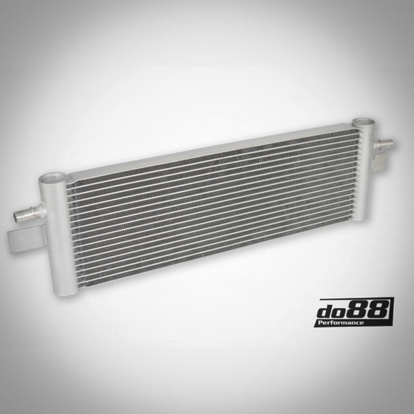

  • Meine aktuelle Überlegung ist deshalb tatsächlich, noch einen zusätzlichen Ölkühler zu verbauen. Ich würde aber eigentlich lieber erst verstehen, ob das Verhalten bei dem Auto wirklich normal ist oder ob bei meinem weiterhin irgendetwas nicht stimmt.
    Vielleicht wäre auch ein größerer Ölkühler eine Option, aber zuerst muss der Fehler gefunden und behoben werden.
    DO88 GETRIEBEÖLKÜHLER passend für BMW G42 M240i, G2X 330e, G2X M340i, G2X M440i, G29 Z4 M40i, Toyota Supra A90/91 mit B58 Gen 2
    Generell haben die turboaufgeladenen BMW Motoren ein gutes Kühlsystem und sind, insbesondere mit Serienleistung, auch für einige runden Rennstrecken gut genug…
