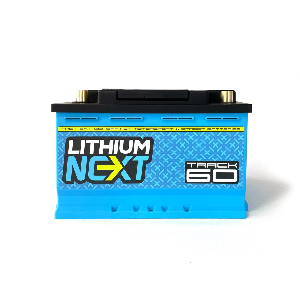

Es gibt ja sogar extra Leichtbau Lithium Batterien da wiegt eine 60AH dann nur 4 kg im Vergleich zu 15-20 kg einer Bleibatterie in derselben Kapazität, das ist schon eine gute Sache gerade für den Track Tool Bereich (Nachteil fast 800 EUR)
LithiumNEXT TRACK60 (S) Starterbatterie Pbeq 60 Ah » Burkhart EngineeringFokus Tracktools: OEM-Fit Plug & Play kombiniert mit maximaler Gewichtsersparnis & gleichzeitig straßentauglich auch in modernen Fahrzeugen mit IBS. Gewicht:burkhart-engineering.com -
