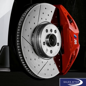

    Siehe z.B. salesafter (ist ein BMW Händler)
    BMW M Performance G20 G21 G22 G23 G26 Nachrüstsatz Sportbremse
    Für kurze Bremswege – auch bei hoher thermischer Belastung: Die leistungsstarke Sportbremse verfügt über innenbelüftete Leichtbau-Sportbremsscheiben. Sie ist…
    www.salesafter.eu
    www.salesafter.eu
