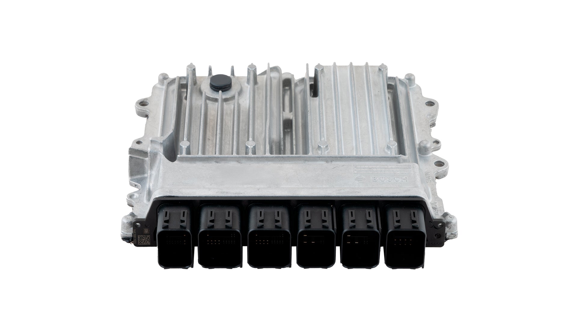

  • Ich kann mich nur wiederholen:
    Das Öffnen des Motorsteuergerätes ist noch das kleinste Problem...
    Es muss ein Widerstand ein-/ausgelötet werden.
    Zudem muss das Steuergerät ordentlich versiegelt werden und es darf im geöffneten Zustand keine Feuchtigkeit zurückbleiben.

    Die Sache mit Steuergerät "öffnen" (Dichtungen lösen etc.) und dann diese zwei Widerstände rauslöten u. wieder reinlöten wäre mir das Risiko aber nicht wert. Hilbert nimmt vor Ort, 1-day, 500€. Stand heute würde ich weiter über Femto oder AT gehen. Ist sicherer. Für ganz faule Hunde: Die Steuergeräte könnte man in Klopapier einschlagen und in eine ungepolsterte Versandtüte stecken, die sind so massiv: Das Risiko, dass beim Öffnen/Löten was geschrottet wird, ist m.E. wesentlich höher.
