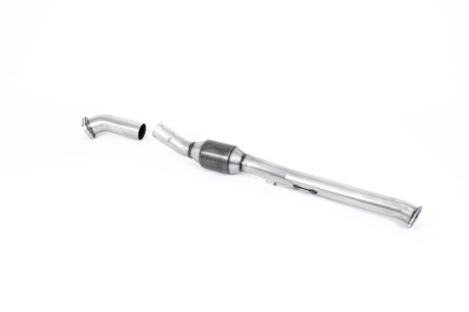

    Für manche Modelle gibt es sowas p&p
    Milltek OPF Ersatzrohr mit 200 Zellen Kat Toyota GR Yaris | spcars.de
    Milltek OPF Ersatzrohr mit 200 Zellen Kat für den Toyota GR Yaris Rohrdurchmesser: 76mm (3 Zoll) ECE-Zulassung: Nein

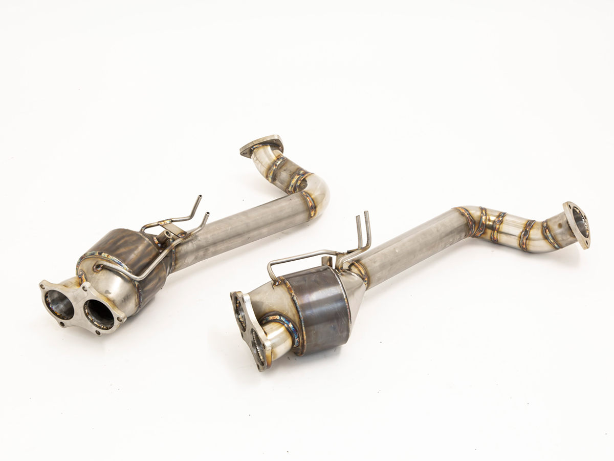

    oder
    OPF-Ersatzrohr mit 200 Zellen HJS Sport-Kat. - FRIEDRICH PERFORMANCE MANUFAKTUR
    Artikel: 2x 63.5mm OPF-Ersatzrohr mit 200 Zellen HJS Sport-Kat. Material: Edelstahl Beschreibung: Bis zu 60% mehr Durchlass gegenüber dem Serien-Kat.…
