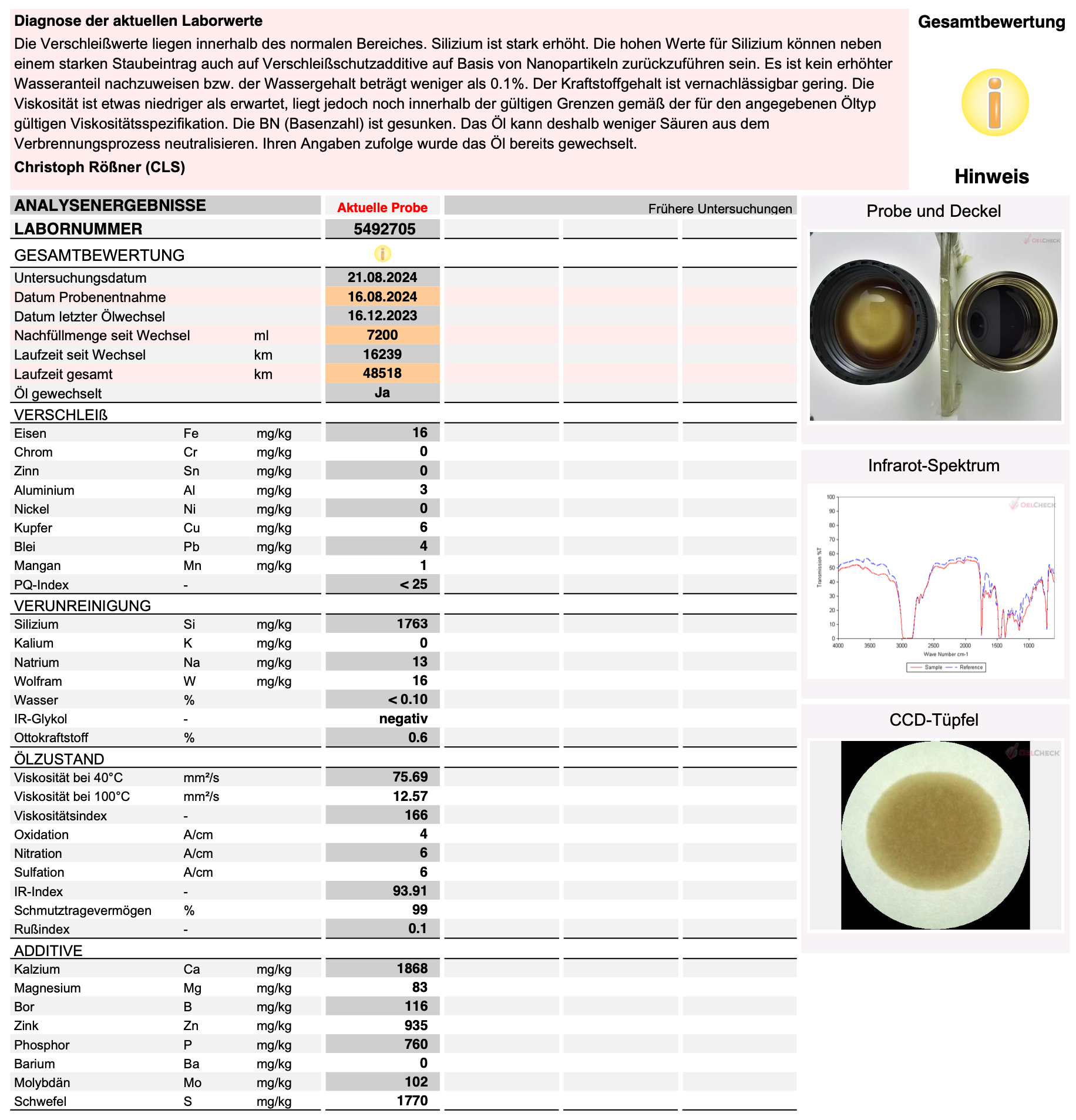

Heute kam der Laborbericht

Ach verdammt, ich hatte vorgestern den Wechsel, hab aber natürlich vergessen was "aus dem Mittelstrahl" mitzunehmen.
Ich hoffe, Du musstest seit dem letzten Wechsel nicht 7,2 Liter nachkippen - das steht nämlich im Bericht.
Die Angaben stammen ja von mir.
Hab den Wert als Menge bei Wechsel verstanden…
Hi Michael, wo kann man diese Analyse machen lassen ?
Wollte jetzt bei den ersten 15 TKm einen Wechsel machen lassen und dann sehen ob der kleine sich gut eingespielt hat.
Die Frage ist nur neben dem Text, wie liest man das richtig, gibt es Richtwerte wie bei einer Blutuntersuchung?
Ist das nachgewiesene Nanotech jetzt gut oder eher nicht ?
Danke Dir 😉
Das ist von oelcheck und das Set gibt es beim großen A.
Das kann jemand wie Kennz weis bewerten oder zB die Mitglieder vom oil-club.
Wenn ich meine Werte mit denen von anderen Analysen dort vergleiche, sieht es recht identisch aus.
Allerdings kann ich nicht abschätzen, wie viel mg/kg nun gut oder schlecht sind.
Sagen wir so, es ist nicht negativ.
Der hohe Silizium Wert kommt einzig vom Neoprotec, was im oil-club bereits bekannt ist.
Ich bin da auch nicht so fit drin. Ich habe aber Kontakte die das von Berufs wegen gut können
Oil Club ist top um gute Antworten zu erhalten
Magst du die mal fragen?
Bisher sind die Antworten verhalten.
