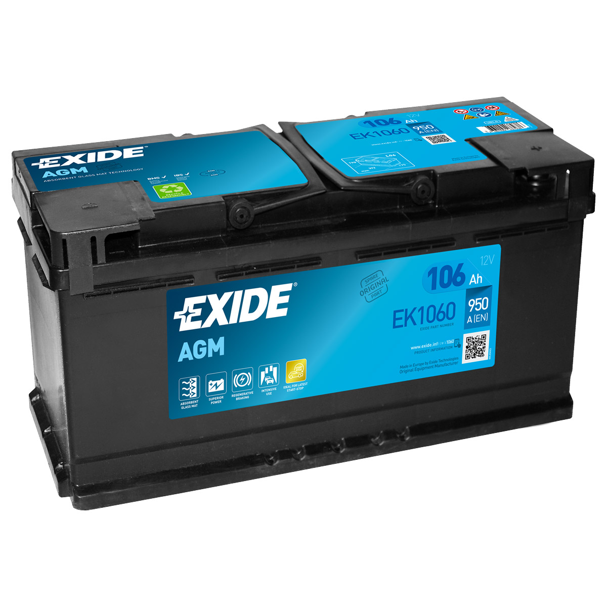

  • sollte ich allerdings irgendwelche Probleme bekommen, ist ne neue Batterie fällig :rolleyes:
    Als Tipp, wenn du nicht zu originalen Batterie greifst, sondern z.B. Exide - nicht über Leebmann und co. bestellen. Die wollen gegenüber anderen Shops nochmal 100€ mehr und der Versand soll 4 bis 5 Tage dauern.
    Exide EK1060 Start-Stop AGM 12V 106Ah 950A Autobatterie | 9890852
    Exide EK1060 Start-Stop AGM 12V 106Ah 950A AutobatterieDiese Autobatterie ist von Exide. Diese AGM-Batterie passt zu Fahrzeugen mit moderner…
    autobatterie-markt.de
  • wie sind denn die Erfahrungen mit der EXIDE :/ (ich hatte mit der Originalen geliebäugelt. soll ja von Varta sein + gibt wohl in Hannover ein Werk)
    Gruß Lothar
