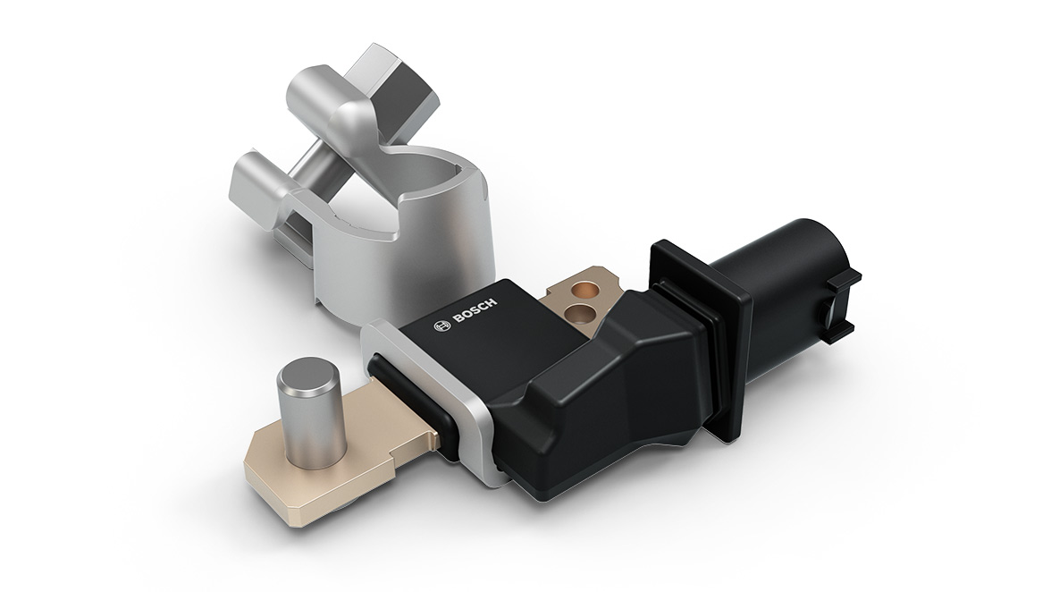

  • Ich kenne mich mit den IBS-Sensoren nicht aus, aber das liest sich nicht so, als wären die dazu da, den Ladestrom zu reduzieren.
    Elektronischer Batteriesensor
    Der elektronische Batteriesensor (EBS) liefert zuverlässige und präzise Informationen über den Batteriezustand von 12V Blei-Säure-Batterien.
    www.bosch-mobility.com
