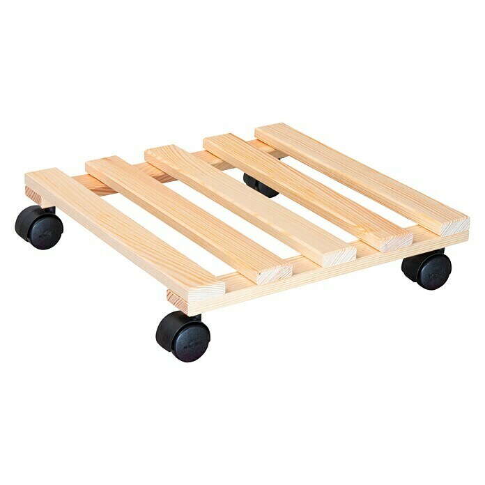

    Wenn du günstig testen willst, ob so ein Reifenrollwagen in der passenden Größe überhaupt für dich praktikabel wäre, dann kauf dir erstmal einen Pflanzenroller wie den hier:
    Gardol Pflanzenroller Basic (35 x 35 cm, Max. Belastung: 100 kg, Kiefer) | BAUHAUS
    Gardol Pflanzenroller Basic kaufen bei BAUHAUS: 35 x 35 cm, Max. Belastung: 100 kg, Kiefer Online bestellen oder Reservieren & Abholen im Fachcentrum
    www.bauhaus.info
    Das mittlere Holz nimmst du raus und dann kannst du da ein Rad raufrollen und durch die Gegend fahren und an die Nabe hinrollen. Die passende Höhe musst du dann per Wagenheber einstellen und mit diesem Führungsstift solle es auch reichen die Höhe und Position der Löcher nur halbwegs zu treffen.

    P.S.: Das mit dem Pflanzenroller ist eine interessante Idee. Habe eh drei Stück von im Keller rumstehen.
