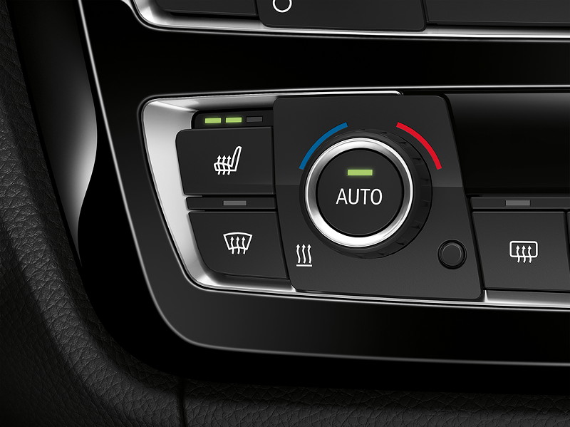

Dann bräuchte man ja auch die Tasten für die Sitzheizung, also im Grund das ganze Bedientteil? Auch wenn das jetzt niemand hören will, da würde ich auf eine Nachrüstlösung setzen.
Na Tasten und Sitze fallen zwar preislich ins Gewicht aber der Einbau ist „einfach“
Zu wissen welcher Kabel fehlt und wohin er hingeht ist die größere Baustelle.
Dann kommt noch der Punkt mit Codieren und hier kannst du nicht einfach zu BMW und sagen „macht mal“ du brauchst einen fähigen Codierer und nicht nur jemanden der einen Tester hat.
