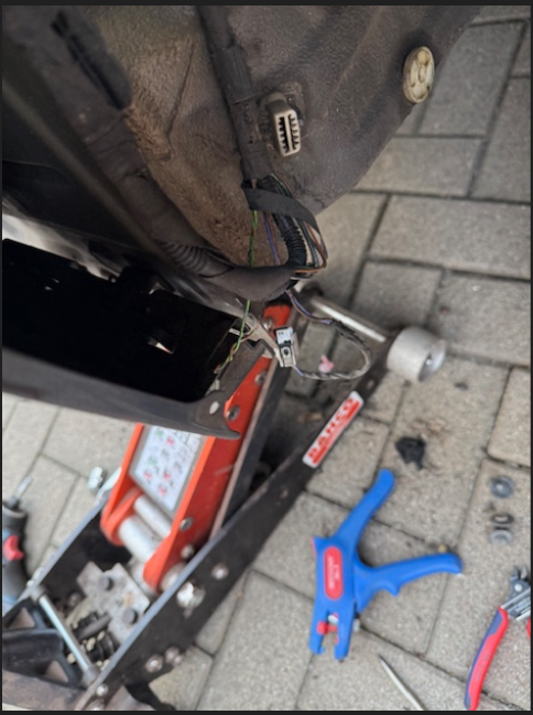

    Habe mich die Woche drangetraut und ihr hattet Recht es war nicht die Antenne. Auch die Stecker waren es nicht die sahen richtig gut aus .
    Als ich den Kabelstrang dann weiter verfolgt habe und etwas von der Isolierung weggenommen habe , sah man direkt den Grünspan. Es war tatsächlich ein Kabelbruch.
    Habe mal ein Bild angehängt, vielleicht hilft es jemanden wenn er so ein Problem hat.

  • wie bekommt man eigentlich solch einen Kabelbruch? Wenn alles original im Serienzustand liegt, sollte da doch nix brechen?
