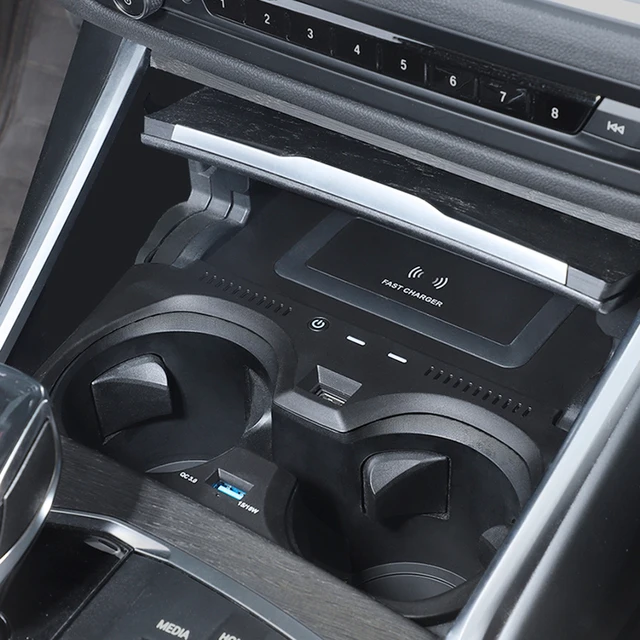

  • Wenn du kein NFC bzw digital Key nutzt würde ich dir eher ein Nachrüst mit empfehlen von AliExpress. Die werden über den 12v Zigaretten Stecker angesteckt, integrieren sich Recht schön, kommen auch mit Lüftung fürs Handy und ladet besser als das orignal
