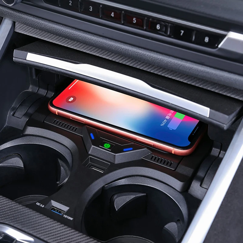

  • ja genau sowas zb, ist günstiger und sollt besser funktionieren

  • was sonst auch geht, gefunden

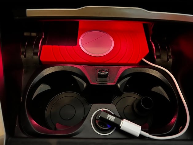

    G20/G21 BMW Wireless Magsafe Holder von Duelle | Kostenloses STL-Modell herunterladen | Printables.com
    oder auch
    BMW i4 iPhone MagSafe Charger by kyngston
    The BMW wireless charger is underwhelming, in that it charges very slowly and overheats for many people when using carplay. Since the BMW wireless charger is…
    www.thingiverse.com

  • Uh, die Idee ist gut, danke!
    Ich glaub das probier ich.
    Momentan sitzt zwar der Garagentoröffner perfekt im Zigarettenanzünder, aber evtl. kann ich das MagSafe Ladegerät vom USB-A Anschluss versorgen und mit Winkeladapter schön integrieren.
    Ich kann die Modelle unterwegs grad nicht öffnen, aber haben G20 und i4 die gleiche Größe für das Fach?
  • Ob die gleich sind weiß ich nicht, aber finde das Modell von ihm leider echt nicht so gut passend. Die Idee allerdings umso besser. Hab deshalb das Modell etwas angepasst und auch so, dass nicht nur der originale MagSafe Adapter reinpasst (mag kein weiß😅).
    Sieht bei mir jetzt so aus, Kabel wurde mittlerweile durch ein kurzes ersetzt, sodass es jetzt auf der rechten Seite langgeht und quasi nicht mehr auffällt.

    Hmm, ich glaub das mit der Versorgung über USB-A kann ich vergessen, so flach krieg ich das auch mit Winkeladapter nicht hin und bleib dann beim Rausnehmen wohl hängen.
    Gibts dein verbessertes Modell irgendwo zum runterladen oder könntests mir bitte schicken?

    Ja bei dem Winkel muss man aufpassen. So hochkant Winkelstecker funktionieren nicht, dann geht die Klappe nicht mehr richtig zu.
    Modell kann ich dir gerne schicken, dauert aber ein paar Tage, hab den PC mit dem Modell gerade nicht bei mir. Ist aktuell passend für ein Iphone 15 Pro. Wie das mit anderen Iphones aussieht weiß ich nicht, müsste dafür dann ggf. nochmal angepasst werden.
