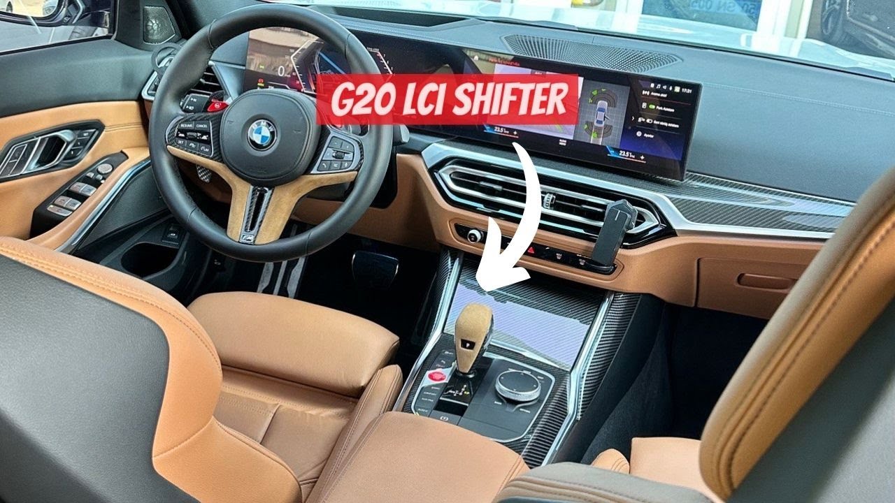

  • BMW G20 LCI Gear Knob Retrofit | Shifting - Pre Lci Swap | Sonunda Vites Topuzuna Kavuştuk
    Merhabalar,Gerek kullanışlılık, gerekse sürüş özelliği olarak vites topuzunu malesef çok aradım. Videoda sebeplerimi belirttim. Bazen powerslide yaparken bil...
    youtu.be
    Der Kollege hier aus der Türkei hat einfach die komplette Bedienkonsole mit Gangwahlhebel aus dem preLCI in seinem LCI verbaut. Wenn ich richtig verstanden habe, soll die ganze Sache PnP sein.
    Piwi87 was sagst du dazu?
