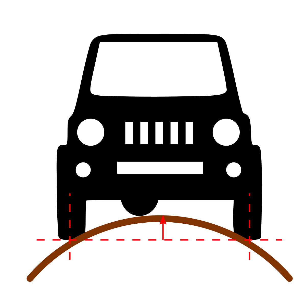

    Bodenfreiheit – Wikipedia
    de.wikipedia.org
    Grundsätzlich besteht keine Regelung, jedoch bei der Fahrwerksabnahme muss das Fahrzeug ein Hindernis von 11cm Höhe und 80cm Breite berührungslos überfahren können.
