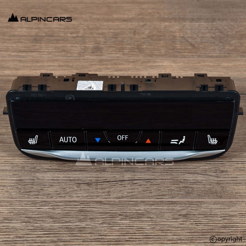

Mein G21 aus 04/21 hat hinten Sitzheizung. Dies Nachzurüsten wird wohl nicht so ohne weiteres funktionieren, da der Hauptkabelbaum, Kabelbaum Amaturenbrett, das vordere Klimabedienteil sowie die Verkabelung in der Mittelkonsolle individuell von BMW Werkseitig so ausrüstet wie das Fahrzeug bestellt wurde. Zudem ist das Zentralelektrikmodul, der Stromverteiler hinten dafür nicht bestückt, die Bedienelemente für die Sitzheizung hinten sowie die Sitzverkabelung hinten und die jeweiligen Sitzheizungsmodule hinten links und rechts fehlen auch.
Hinzu käme noch die Programmierung dessen als SA Auftrag, was an sich das kleinste Problem darstellen würde. Von den Teilen her wäre die Nachrüstung schon ein teurer Spass. Da ist man ohne die Verkabelung, als nur Module, Sitzheizelemente, Zentralelektronik, Stromverteiler etc. bei ca. 1800 Euro.
