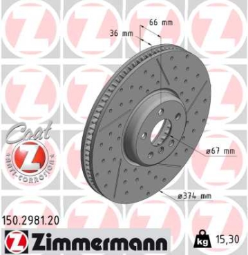

  • Ich hab grad mal interessehalber etwas herumgesucht. Zimmermann schlägt mir diese Bremsscheibe vor, die ist allerdings für die Technikbremse. Ich hab die Sportbremse verbaut.
    Gab's den G20/21 330e überhaupt mit der Technikbremse?
    Ich denke 1:1 kann man die Scheiben vorne nicht wechseln, ohne den Sattel etc anzupassen, oder?

  • Jo danke, das hab ich bereits gelesen.
    Mich wundert es nur, dass mir die große Bremsscheiben mit Zulassung angezeigt wurde, obwohl es die wohl für meinen nie gab... Is wohl ein Fehler auf der Seite.

  • Gab's den G20/21 330e überhaupt mit der Technikbremse?
    Nein, lediglich als Nachrüstung M Performance Bremse.
    Und nein, es passt nicht, da 348mm bei Sportbremse und 374mm bei Technik/Performance Bremse.
  • Deswegen muss die Produktbeschreibung dennoch passen. Zu einem Hersteller, der nicht mal genau weiß, zu welchen Fahrzeugen sein Geraffel passt, hätte ich nicht das geringste Vertrauen. Speziell nicht im sicherkritischen Bereich.
    Natürlich und vor allem muss der Kunde die auch lesen oder einfach zu einer Fachwerkstatt gehen und nicht selber was bestellen.
    In der Beschreibung steht: Bremsanlage: für Fahrzeuge mit M-Performance Bremse und die kann man auch im 30i usw. verbauen.
