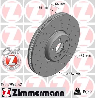

    Beim Radwechsel habe ich bemerkt, dass meine Scheiben und Beläge an der VA bald fällig sind. Keine Glanzleistung bei knapp 50 Tkm und weil die Leistung der OE Teile schrott ist, habe ich nach Alternativen geschaut und zwei Versionen von Zimmermann gefunden. Eine ist für Fahrzeuge mit M Technik und die andere für die Performance Bremse.
    Angelocht (M Technik)
    Geschlitzt und angelocht (Performance)
    Teilenummern stehen unten links im jeweiligen Bild.
    Da die M Technik Bremse und die M Performance Bremse gleichgroße Scheiben haben... habe ich die geschlitzte + angelochte Variante bestellt, welche eigentlich für Fahrzeuge mit Performance Bremse zu sein scheint. Mal wird diese für mein Auto angezeigt, mal mit Ergänzung, mal ohne. Je nach Shop halt.
    Jedenfalls hab ich gestern hin und her überlegt und dachte mir das es keinen anbautechnischen Unterschied in den Scheiben beider Anlagen geben kann, da alle Maße identisch sind. Also bestellt.
    Die Bremsbeläge hab ich dann für die M Technik Variante rausgesucht. Die Performance Beläge werden soweit ich das recherchieren konnte nicht auf die M Technik aufnahmen passen.
    Die Kombination sieht also so aus... Nachrüst Bremsscheibe für M Performance Modell mit Bremsbelägen für M Technik Modell. Wie das später aussieht und ob ich ein Retourenschein ausfüllen muss, wird sich zeigen ;)

  • Die Bedenken wegen Zimmermann hatte ich auch, weil ich ebenso die alten Berichte kenne. Einige Berichte sind leider auch auf die Ahnungslosigkeit mancher Anwender zurückzuführen. Eine angelochte Bremsscheibe macht immer kleinere Risse die technisch bzw. bauartbedingt sind. So sieht man das auch bei Porsche Bremsen.
    Hier mal ein Auszug:
    Ein Auftreten radial bzw. netzartig verlaufender Risse bei perforierten Bremsscheiben ist normal. Gemäß Richtlinie „Anforderungen für die Prüfung von Ersatz- u. Sonder-Bremsscheiben und -trommeln für Fahrzeuge" des TÜV NORD sind diese bis zur folgenden Größenordnung zulässig:
    Länge: max. 0,5 x Reibringbreite
    Breite: max. 0,2 mm
    Tiefe: max. 0,2 mm
    Werden diese Grenzwerte nicht überschritten, liegt kein Schadensbild im Sinne der genannten Richtlinie vor. Größer dimensionierte Risse entstehen ausschließlich durch mechanische und / oder thermische Überbeanspruchung. Ursachen hierfür können sein:
    Missachtung der vorgeschriebenen Einfahrphase (siehe Einfahrhinweise)
    individuelles Fahrverhalten
    intensive Nutzung
    ungeeignete Bremsbeläge (hart, verglast, beschädigt, abgenutzt)
    fehlerhafte Montage (BS und / oder Beläge)
    Fehler anderer Komponenten (Bremssystem, Achsaufhängung, Lenkanlage
    Die negativen Berichte sind ja mittlerweile über 10 Jahre alt. Sollte sich tatsächlich mal sowas abgespielt haben was außerhalb der Norm war, gehe ich davon aus, das Zimmermann das nach so vielen Jahren in den Griff bekommen hat. Die positiven Berichte findet man nämlich auch.
