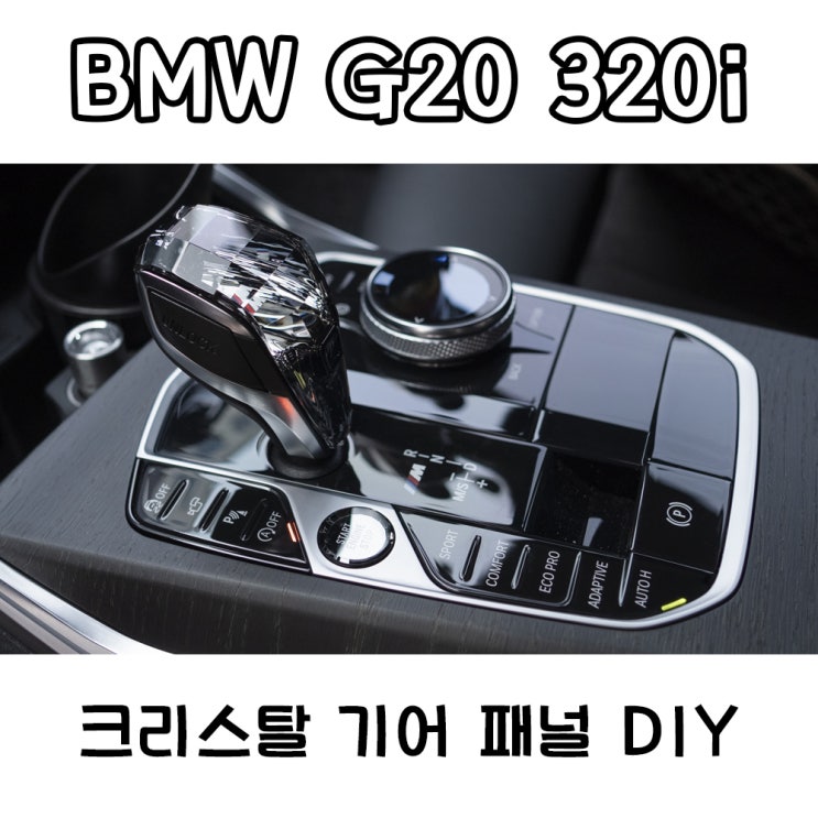

  • Da gibt's a video vom Koreaner. Der hat auf Hochglanz umgebaut soweit ich gesehen hab.
    Hast du einen Link dazu?
    Ich denke der hat den gesamten GWS getauscht, statt nur die Tastenblöcke.

  • Entweder Umbau auf matte Tasten vom G2x
    Das würde sich ja wieder mit dem iDrive "beißen"
    oder eben Umbau auf hochglanz Tasten vom 8er.
    Gibt's da was baugleiches, passend zum G21?
    Ein 1:1 Austausch matt gegen glänzend gibt es nicht, oder?
    Glaube X5 hatte doch auch hochglanz iDrive.

  • BMW G20 320i - 유광 기어 패널 & 크리스탈 풀 세트 DIY
    #BMW #3시리즈 #G20 #320i #Mspt #Msp #M스포츠패키지 #이노프리 #유광기어패널 #크리스탈세트 #어...
    blog.naver.com
    Bitte sehr. Einfach mit Google translate.
    Er ist auch auf YouTube. Untertitel einschalten.
    Videos sind bei seinem Blog verlinkt.
    Er hat a coole Sachen zwecks b&w Umbau etc.
    PS: er hat mehrere Beiträge zwecks gws Umbauten. Musst schauen wo was drin is

  • Das würde sich ja wieder mit dem iDrive "beißen"
    Na den iDrive Controller baue ich ebenfalls um ;)
    Für das Hochglanz gibt es zB kein Fach, da müsste ich eine geschlossene Blende kaufen.
    Was meinst du?
    Vom 8er gibt es einen hochglanz Tastenblock der identisch belegt ist wie der G2x.
    In diesem Beispiel mit MSA Taste.
    Da musst du mal bei ebay schauen, es gibt sehr viele Varianten.
    Beim X hat man ggf. weitere Tasten für die Geländesteuerung, daher würde ich eher nach 8er schauen.

  • Na den iDrive Controller baue ich ebenfalls um ;)
    Ah, dann habe ich falsch verstanden.
    Dachte Du wolltest auf matte Tasten umbauen und den Controller so lassen 🤦🏼‍♂️
    Fände ich nicht tragisch.
    Das Fach habe ich jetzt auch nicht.
    Dafür den doppelten Boden in der MAL, das bringt mehr und klappert nicht so arg.
    Was meinst du?
    Oh, dann suche ich in der Richtung weiter.
    Sofern es das vom 8er auch ohne Adaptive gibt, das habe ich nämlich nicht.
    So wie auf deinem angehängten Bild, nur ohne diesen Kristall GWS (nicht so meins) und Adaptive 😍
