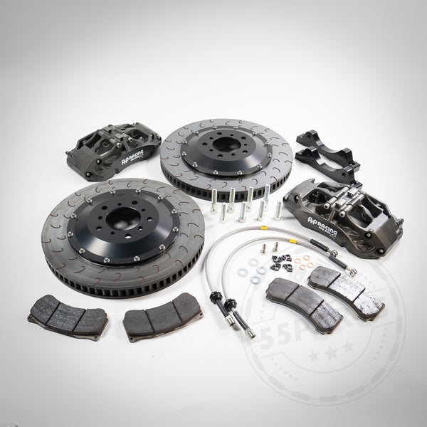

  • Das Nonplusultra ist eine komplett andere Bremsanlage mit allem was dazu gehört.
    Siehe 55parts mit den Sets von AP Racing:
    https://55parts.de/collections…tz?variant=43651147628811
    55Parts Special: AP Racing Pro 5000 R CP9660 Big Brake Kit
    Da wir selbst mit den eigenen Fahrzeugen oft auf der Rennstrecke unterwegs sind, kennen wir die Schwachstellen verschiedener BMW Modelle in diesem…
    55parts.de
    Alternativ wäre da die G20 Performance Bremse bzw. G30 Sportbremse.
    Ist etwas weniger Aufwand und die Aufnahmen passen Plug&Play an den G20.
    Beim G22 weiß ich es leider nicht.
    Dazu Stahlflex, gute Scheiben und Beläge ist schon ein deutlicher Schritt nach vorne.
