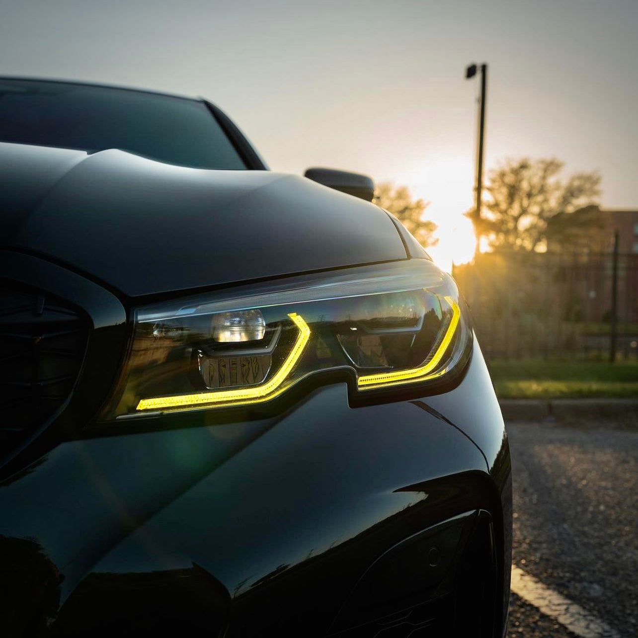

Nun sind es nicht die Teile die ich laut Teilenummer bestellt habe.
Ich habe die Teilenummern 63118737143/63118737144 für Laser Scheinwerfer bestellt.
Erhalten habe ich aber die Teilenummern 63118496135/63118496136 für adaptive LED Scheinwerfer.
Ist für mein Projekt egal, da die Platine einfach anders eingesteckt wird.
Mir ging es ohnehin nur um den Kühlkörper, allerdings gibt es nicht einzeln.
Jetzt muss ich nur noch die falschen Platinen entfernen und die korrekten einbauen.
Die LED Module der inneren Elemente wurden bisher nicht verschickt.
Der Chine behauptet der Versand dauert etwas länger und ich solle mich weiter gedulden.
Klingt fast als müssten die ersten einen passenden Spender finden, überwachen und dann die LED Module in einer Nach und Nebel Aktion ausbauen...
wäre das nicht die einfachere Lösung ?
Das sind die gleichen Platinen wie ich sie bei Ali für den halben Preis gekauft habe.
Es gibt aber zwei wichtige Probleme, die leuchten immer Gelb und es sind keine Kühlkörper dabei. Laut Bayoptiks sind die Platinen nur aufgesteckt und geklebt.
Bei mir sind die aber eindeutig genietet.
Ich werde meine originalen Kühlkörper nicht dafür anbohren…
Nächster Schritt!
Ich habe heute die Platinen der äußeren Module ausgebaut und die Platinen mit den gelben LEDs platziert.
CarHex hat zwar die grundsätzliche Möglichkeit eingeräumt, auf weitere Infos und die Frage nach dem Preis folgte bisher keine Antwort.
Daher werde ich im ersten Schritt die gelben LEDs verbauen und schauen wie es wirkt.
Meinen Plan bzgl Wärmeleitpads statt Paste habe ich verworfen. Das Pad ist zu dick und somit passt die Platine nicht mehr ordenlich auf die Pins zur Ausrichtung.
Also mir der Ali Wärmeleitpaste hantieren…
Die inneren Modulen wurden angeblich versendet… mal sehen wann die bei mir aufschlagen.
Du könntest an sich auch eventuell Wärmeleitpaste aus dem PC Bereich nutzen, die wird vielleicht mehr können als das Ali Zeug ![]()
