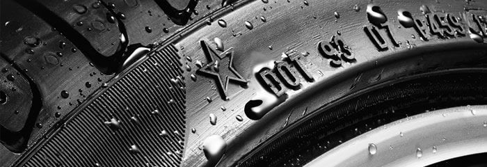

    Ich bin gerade auf der Suche nach 18-19 Zöller für den Sommer, dementsprechend benötige ich auch Sommerreifen. Da ich hier und da was von "mit Stern von BMW gekennzeichnet" gehört hab, wollte ich fragen was es damit auf sich hat.
    Da ich eine Neuwagengarantie bis 01/2024 und Nw-Anschlussgarantie bis 01/2026 habe wollte ich wissen, wenn ich mir Reifen von Michelin, Continental oder co. ohne Sternmarkierung anschaue und ggf. montiere kann da was mit der Garantie passieren?
    Wofür genau sind diese Reifen mit Sternmarkierung? Und wenn ich bei einem beliebigen Felgenkonfigurator mir ein Komplettradsatz konfiguriere woran erkenne ich mit Stern gekennzeichnete Reifen?

  • Die Sternmarkierung ist für die Reifengarantieversicherung.
    Neue RDKS brauchst du auch, wenn du neue/andere Felgen hast.
    Ohne RDKS Sensoren bimmelt er ständig und du kommst nicht durch den TÜV.
  • Die Reifen mit Sternmarkierung wurden in Zusammenarbeit mit BMW entwickelt und unterscheiden sich im inneren Aufbau, Gummimischung und Profil teilweise deutlich von den anderen Reifen gleicher Nomenklatur. Bei Michelin ist beispielsweise ein Pilot Sport 4S mehr ein Oberbegriff, unter dem Du unterschiedliche Reifen findest.
    Die Sternmarkierung ist ein großer fünfzackiger Stern auf der Reifenflanke.
    Wenn du keine Reifen mit Sternmarkierung fährst, dann hätte BMW bei einem entsprechenden Reklamationsfall ein Argument mehr.
