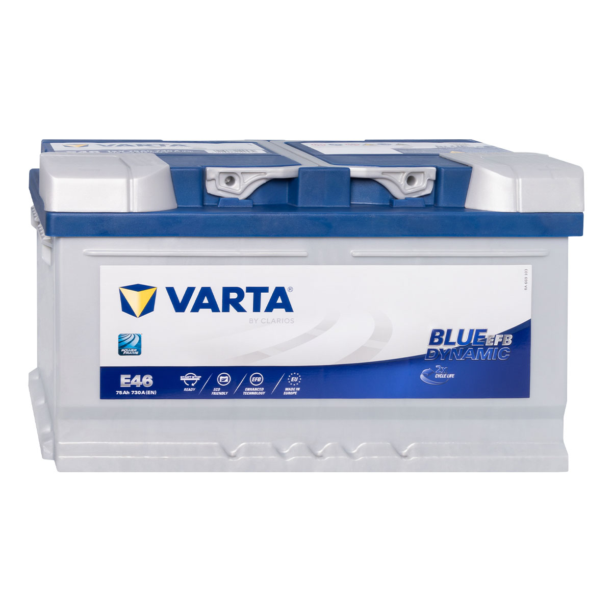

    Die Vatra EFB bekam man für 100 Euro damals. Aktuell kostet die ca. 120. Wenn ich mich nicht irre, sind auch noch 25 Euro Pfand drauf.
    VARTA Blue Dynamic EFB E46 Autobatterie 12V 75Ah | 16885
    Die VARTA Blue Dynamic mit EFB-Technologie ist perfekt auf die Standard-Start-Stop-Funktion abgestimmt. Bei abgeschaltetem Motor versorgt sie die elektrischen…
    batterie24.de
    Mit freundlicher Lichthupe
  • Die Vatra EFB bekam man für 100 Euro damals. Aktuell kostet die ca. 120. Wenn ich mich nicht irre, sind auch noch 25 Euro Pfand drauf.
    https://batterie24.de/varta-bl…4G9Ib5ht34XhoCo8cQAvD_BwE
    Das ist aber eine 75 Amperestunden Batterie. Sprachen wir nicht vom G20/G21? Vielleicht habe ich da ja auch etwas übersehen.
