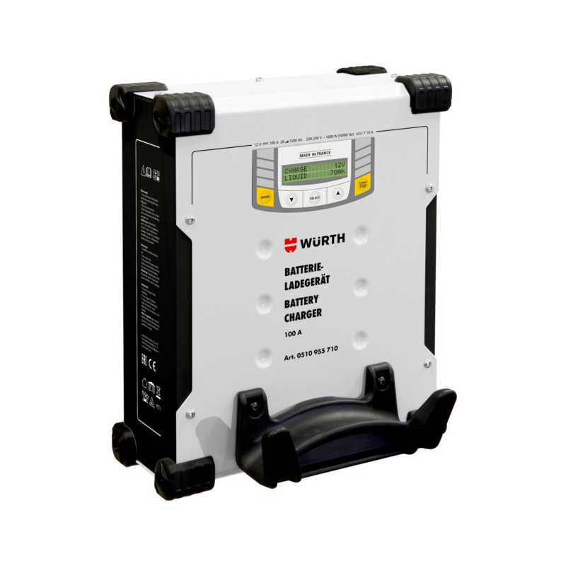

  • Deshalb muss das nicht gut sein. ;)
    Wie gesagt ich kenne von vielen Codierer aber auch Werkstätten, die schließen das Auto an so etwas an. Wenn es mal ein Update gibt oder eben der Wagen Strom braucht.
    Kfz-Batterieladegerät 12 V - 100 A online kaufen | WÜRTH
    Batterieladegerät 12 V, 100 A, 20 – 1200 Ah ▶ Große Auswahl ✓ Schnelle Lieferung ✓ Kauf auf Rechnung ✓ Exklusiv für Gewerbetreibende ▶ Bei Würth kaufen!
    eshop.wuerth.de
    Hätte gedacht die Hersteller wissen was die tun, wenn die sowas an Werkstätte verkaufen
