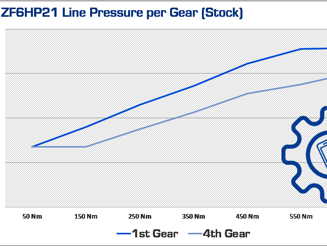

  • Jain, höhere Drücke sind nötig fürs Getriebe bei Leistungssteigerungen.
    Ja, aber der Daseinsgrund für xHP sind ja Map 2 und 3 mit deutlich verkürzten Schaltzeiten Richtung DKG Niveau und dafür werden doch auch die Drücke erhöht, oder? Und da befürchte ich, dass das mit der Zeit auch aufs Material geht, noch zusätzlich zu den höheren Belastungen durch die Leistungssteigerung. Und da wäre meine Abwägung eben, eher mit den nicht ganz so flotten Serienschaltzeiten zu leben.
  • Und da befürchte ich, dass das mit der Zeit auch aufs Material geht
    Da brauchst du dir mit Stage 1 keine Sorgen machen.
    Das Getriebe ist ein Wandler und damit sehr verschleißarm.
    Die kürzeren Schaltzeiten gehen nicht aufs Material.
    Bei der F Reihe haben sehr viele 30d/35d Fahrer den Alpina Flash wegen der besseren Schaltvorgänge gewählt. Dabei ging es nicht um schneller, sondern auch komfortabler in Comfort.
    Es wurde hier schon einige Male erwähnt, BMW hat das Getriebe zu 80% optimiert und Alpina oder xHP holen die letzten 19% ebenfalls raus.
    Edit: Hier ein bissche Lektüre warum xHP selbst bei Stage 1 sinnvoll ist.
    Line Pressure vs. Engine Torque
    ... and what this has to do with the durability of your ZF6/ZF8 Auto-Trans! Auto Transmissions can sometimes play badly with your engine tune, with the outcome…
    www.xautomotive.com
    Wenn MG Flasher lediglich die Drehmomentbegrenzung aufhebt, ohne den Druck zu erhöhen, dann ist das sogar schlecht fürs Getriebe.
