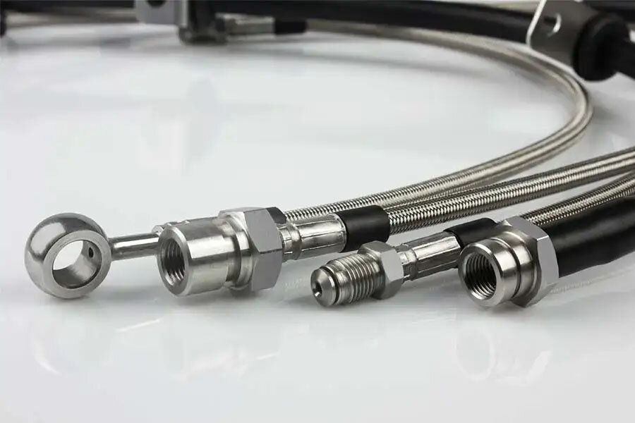

    Überleg mal, gleich noch Stahlflex Leistungen mitzumachen, sind lohnenswerte ~120€ extra.
    Über Stahlflex hatte ich schon nachgedacht, hatte damals bei meinem F21 welche von Fischer gleich mit einbauen lassen. Hier im Forum werden Spiegler empfohlen. Habt ihr welche verbaut?

  • Habt ihr welche verbaut?
    Ja, von Flex Hydraulik.
    Haben ne ABE und waren zum Zeitpunkt die günstigsten, 134.90€ in schwarz.
