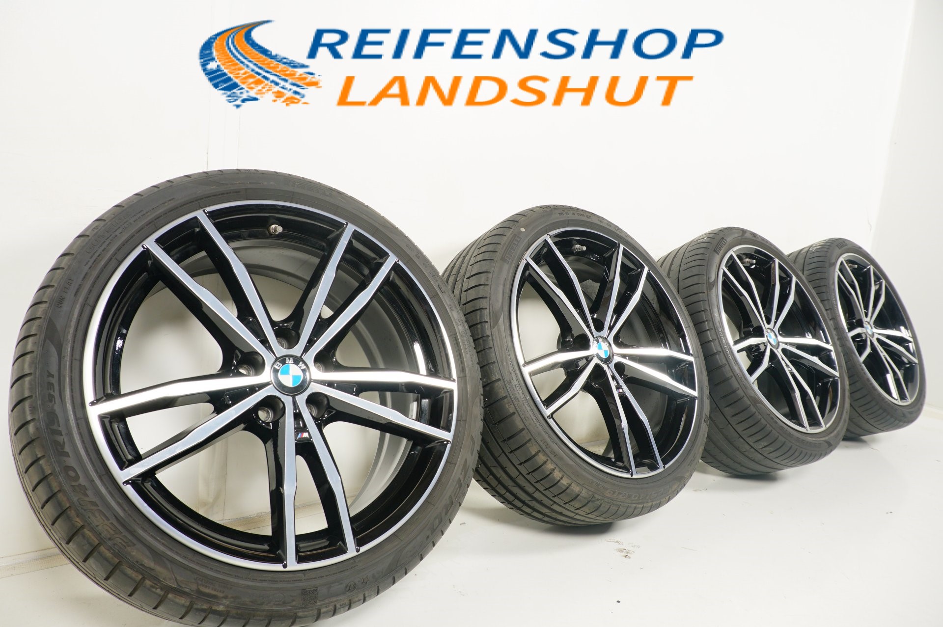

    Auf die Schnelle bei Kleinanzeigen nachgeguckt: M791 bicolor Dot 40/17 und 44/18 und es sind die Originalen 😉
    BMW 3er G20 G21 4er G22 Sommerreifen Sommerräder 19 Zoll M791
    Wir weisen darauf hin, dass es sich um gebrauchte Räder handelt, sofern nicht als NEU angegeben wird. Auch neue Räder können Gebrauchsspuren durch…
    www.reifenshop-landshut.de
    Beim Kauf kommt dann der Verkäufer und erzählt dir wie immer, dass nach BRV Reifen bis zu einem Alter von 3 Jahren als Fabrikneu gelten können.
