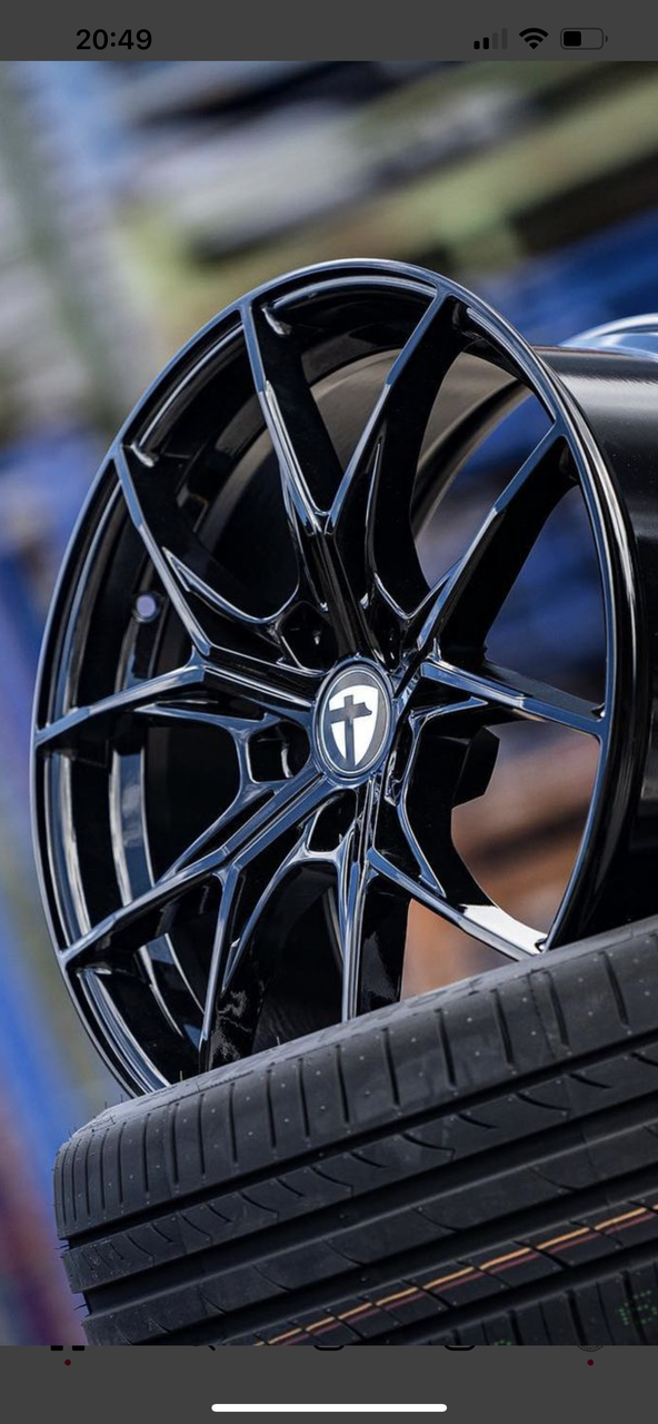

  • Für den nächsten Winter liebäugel ich mit dieser Felge falls es sie auch für den G20 geben wird.
    https://image.jimcdn.com/app/cms/image/transf/dimension=1820x1280:format=png/path/se6f0795d3a3dcd16/image/i947e6ba4e31b4b8b/version/1684350378/image.png
    TOMASON TN29 SUPERLIGHT SCHWARZ GLANZ | 8,5x19 | LK 5x112 + 5x114,3 | PASSEND FÜR TESLA MODEL 3
    TOMASON TN29 SUPERLIGHT SCHWARZ GLANZ ERHÄLTLICH IN 8,5x19 IN LK 5x112 + 5x114,3 Coming soon...
    www.felgenbestpreis.de
