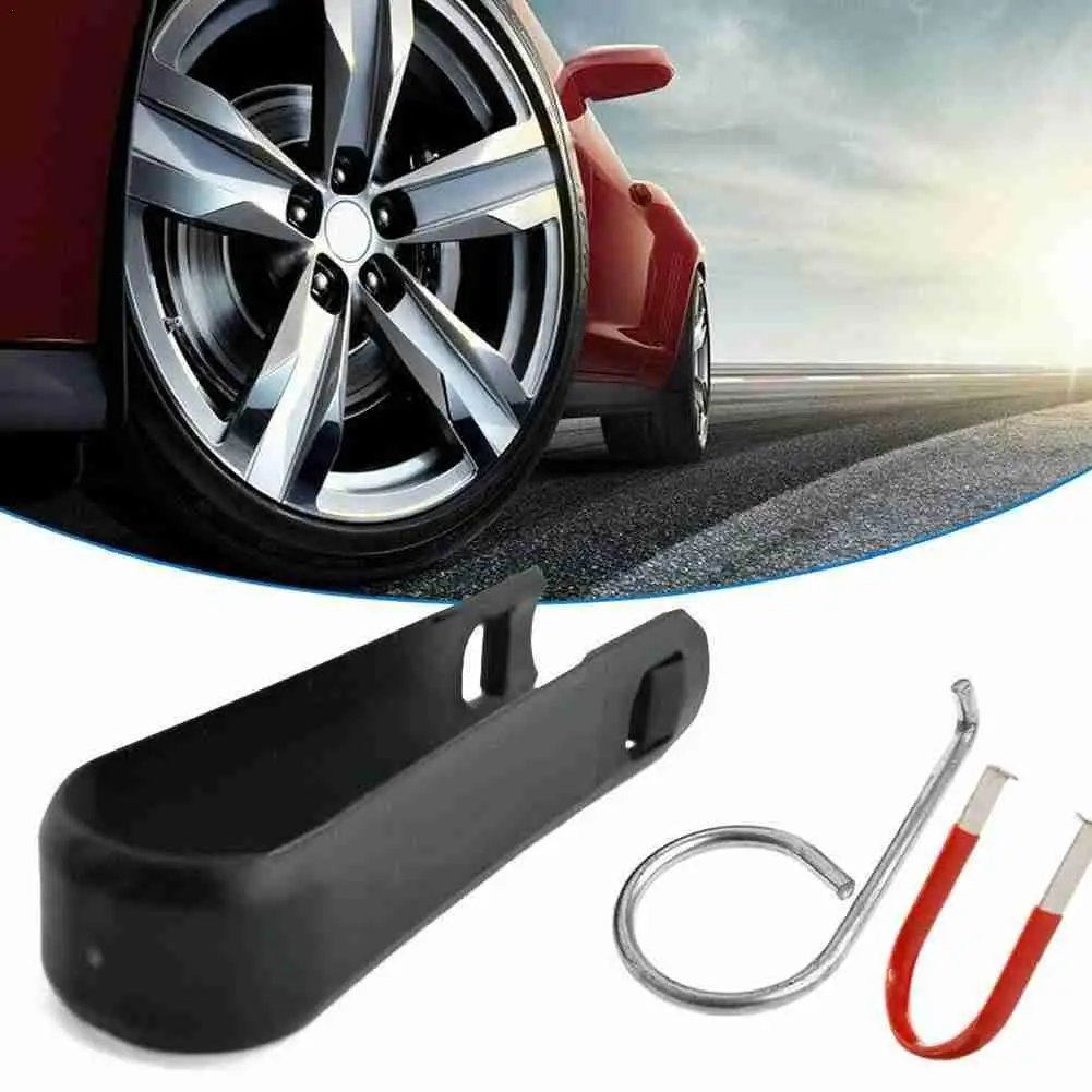

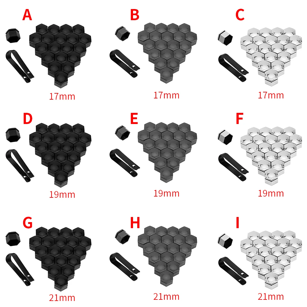

Alternativ kannst mal schauen, ob es so Kappen gibt.
Der Octavia meiner Frau hat normale Radschrauben und drüber gesteckt schwarze Plastikkappen. Das sieht hübsch aus und hat noch einen geringen Diebstahl- bzw Manipulationsschutz denn ohne die passende Klammer bekommt man die Kappen nicht mehr ab.

Also sofern ich lackieren und Plastekappen irgendwie umgehen kann wäre mir das recht. Kappen sehen auch aus an manchen wie gewollt und nicht gekonnt.
LStrike du weißt nicht zufällig auf die Schnelle welchen Farbcode die Felgen haben?
Hab bisher auch nur matte schwarze gefunden und keine glänzenden. Vielleicht hat noch jemand eine Quelle?
Ja also BMW verbaut ab Werk in schwarzen Felgen auch mattschwarze Schrauben.. kenne ehrlicherweise auch gar keine Glänzend schwarzen Radschrauben.. die sehen ja nach einmal einschrauben auch kacke aus..

20Pcs Auto Rad Mutter Kappen Tragen-beständig Auto Hub Schraube Abdeckung Hohe Fixierung Spezielle Buchse Schutz 17mm gary - AliExpressSmarter Shopping, Better Living! Aliexpress.comde.aliexpress.comRad Lug Mutter Abdeckung Caps Entfernung Werkzeug Schnelle Demontieren Auto Reifen Werkzeug Für VW Audi Legierung Rad Bolzen Mutter Kappen abdeckungen Puller Werkzeug - AliExpress 34Smarter Shopping, Better Living! Aliexpress.comde.aliexpress.comda gibt es genug schwarze Kappen die passen
