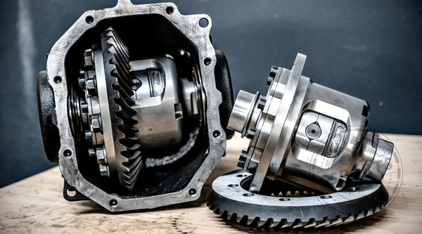

Früher war das mal Serie eine mechanische Sperre, dann kam die Elektrische:
Mythos Sperrdifferentiale: Alles über die Optimierung von Hinterachsgetrieben!In unserem Blogpost rund um (Sperr)Differentiale erfährst du, wieso wir denken, dass der Einbau eines Lamellensperrdifferentials eine sehr lohnenswerte…55parts.deSerie:
Mit Sperre:
Das Ersatzteil mit Sperre kostet auch 1500 EUR mehr.
Wie gesagt, die Sperrwirkung wird durch einen Stellmotor gesteuert. Du glaubst ja nicht, dass BMW das "für umme" einbaut, als geheimes Feature.
