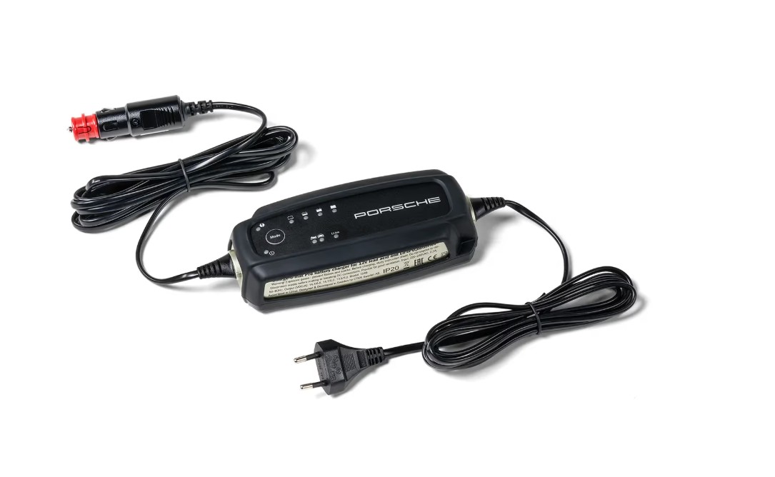

Ich habe dafür ein extra Ladegerät von Ctek (eigentlich für Porsche weil die auch in den neuen alle Lithium verbaut haben)
