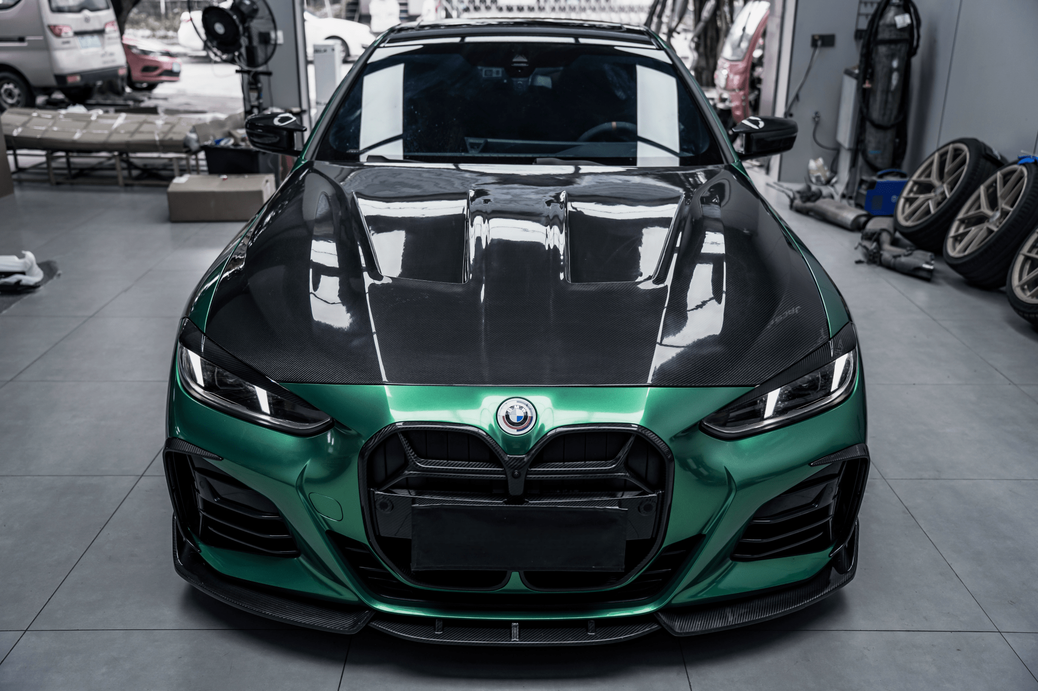

  • Jemand hier im Forum hat doch eine Motorhaube mit Hutze inkl Eintragung.
    Edit: Siehe hier:
    Edit: Siehe hier:
    Ja dadurch bin ich auf Life Motorsports gekommen.

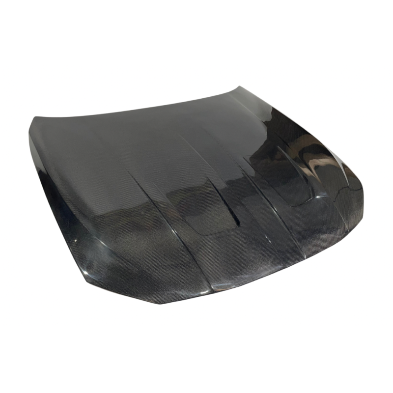

  • Hab jetzt eine eintragungsfähige Carbon (Innen GFK) Motorhaube gefunden bzw. den Prüfer dazu.
    Bei der steht dabei, man soll die Serienbefestigung nehmen.
    Ich hab aber jetzt immer wieder mal gelesen bzw. gehört das die Serien Gasfedern für zumindest reine Carbonmotorhauben zu stark sind und diese im schlimmsten Fall verbiegen.
    In einem Video hab ich gesehen das jemand für seinen M140i für seine Carbonmotorhaube die Gasfedern von M4 GT bzw. CSL genommen hat.
    Weiß wer ob die Plug and Play passen bzw. ob dies nötig ist?
