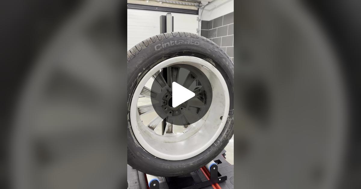

  • Ich würde gerne mal das Forumswissen anzapfen: Meine Winterfelgen haben innen in der Mitte Flecken, die nicht mehr weggehen. Ich habe die jetzt zweimal mit Sonax Felgen Beast gereinigt, beim zweiten Mal ca. 10 min einwirken lassen, und dann mit einem Microfaser-Waschlappen richtig feste geschrubbt, das hat gar nichts bewirkt...
    Wenn die Felgen nass sind, dann werden die Flecken ganz schwarz. Ich schätze mal, das ist Zeugs, was im Stand von der Bremsscheibe runtergetropft ist. Würde eine Versiegelung vor so etwas schützen?
    Und außerdem haben mir die lieben Pfuscher der Reifenwerkstätten die alten Klebestreifen der Gewichte drangelassen, da könnte ich kotzen :cursing: Wie bekomme ich denn das am einfachsten runter? Lösungsmittel? Oder mit so einer Gummischeibe?
