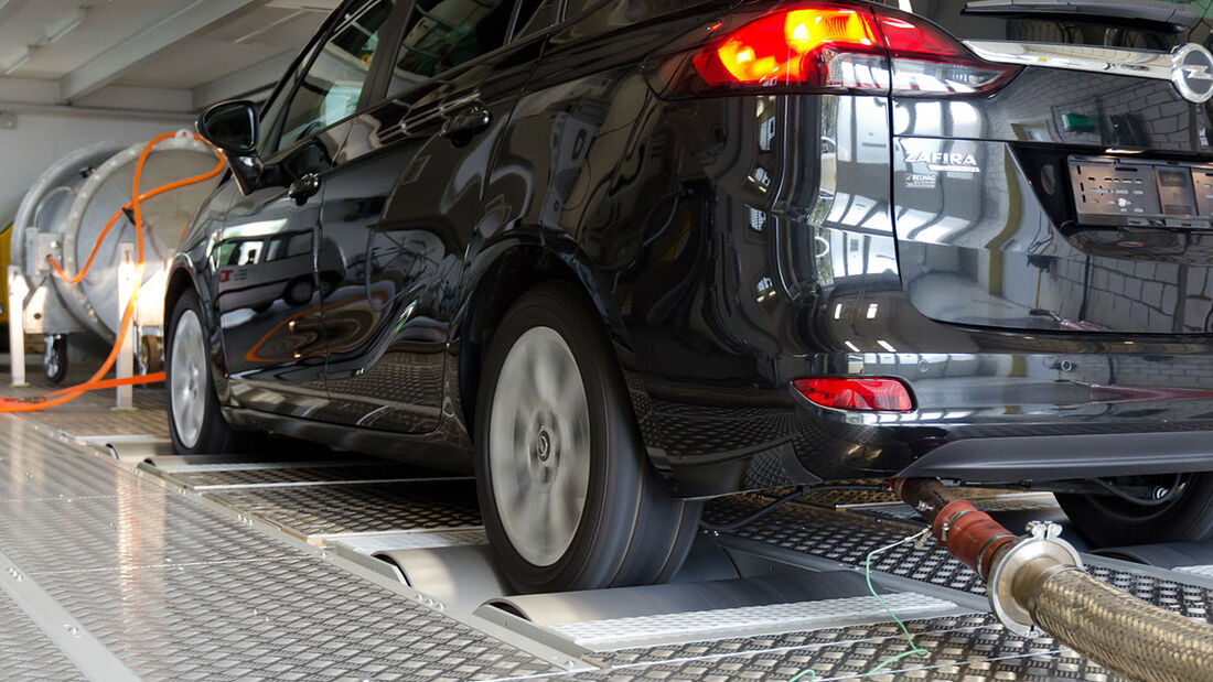

    Neuer Verbrauchstest WLTP und RDE für Euro 6c, 6d: Wir erklären den neuen Testzyklus
    Ab 1. September 2017 gilt für Typzulassungen der neue Verbrauchszyklus WLTP, ab 1.9. 2018 ist er für alle Neuzulassungen verpflichtend. Wir erklären die…
    www.auto-motor-und-sport.de
    Der WLTP Zyklus beinhaltet die Nutzung der Start Stop Automatik, wobei das Fahrzeug nicht länger als 180sek im Stand verbringen darf.
  • ..hab es jetzt selbst gefunden und so kann ich es nachvollziehen.... :thumbsup: ...hat nichts mit der Abgasprüfung beim TüV zu tun! Der lässt mich nur nicht durch, wenn er überhaupt bemerkt, das es deaktiviert wurde.....der Co2 Ausstoß eines Fahrzeuges insgesamt nach Herstellerangaben, wird überschritten, wenn die MSA deaktiviert wird!
    Dieser Zyklus und der dann gemessene Gesamtausstoß an Co2 wird jedoch nicht beim TüV, sondern in einem "Langzeittest" ermittelt....das ist die Kurzform...nachzulesen beim ADAC etc....kurz, da die MSA zwischen 10 bis 15 Prozent Sprit sparen soll, wird sie, wenn ich sie deaktiviere, 10 bis 15 Prozent mehr Co2 erzeugen!

  • Woher will der TÜV oder Dekra Mensch denn wissen dass Start Stop Deaktiviert wurde ?
    In dem er es ausprobiert?
    Das Auto muss ohnehin Betriebstemperatur haben und dann kann man es auf dem Rollenprüfstand direkt testen.
  • In dem er es ausprobiert?
