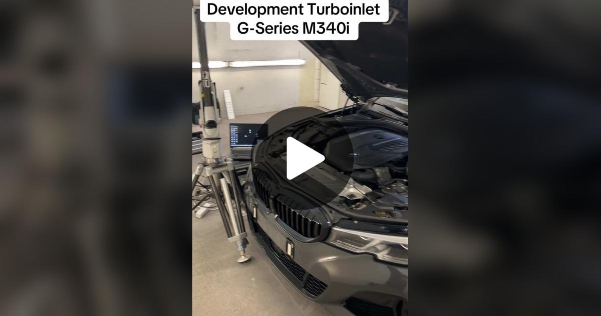

  • Die würden übrigens noch mehr Sachen machen, Turboinlet bspw.
    Brauchen allerdings immer ein Auto für die Entwicklung.
    Die sind schon dran, und wird bald fertig für M340i
    TikTok · revdop
    79 Likes, 3 Kommentare. „Wir entwickeln ein Turboinlet und noch eine Abdeckung für den LK für den G2x M340i. #g21 #g20 #m340i #bmwm340i@Atal.340I @M340i @M340I…
    vm.tiktok.com
  • Der Air Scoop von Revdop ist wohl in der Fertigung und kann bald bestellt werden!
