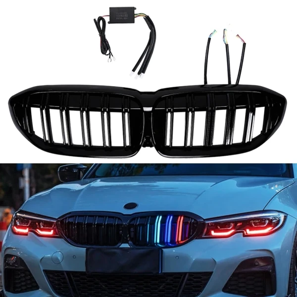

  • Denkt ihr das ist Legal in Deutschland 😁😁😁:
    Ich habe gerade diesen erstaunlichen Artikel auf AliExpress gefunden. Probiere ihn aus!
    246,14€ | Paar M Farbe/Schwarz Glänzend Auto Vorderen Stoßfänger Niere Grill Gitter für BMW 3 Serie G20 G28 M3 2019-22 auto Beleuchtet kühlergrill
