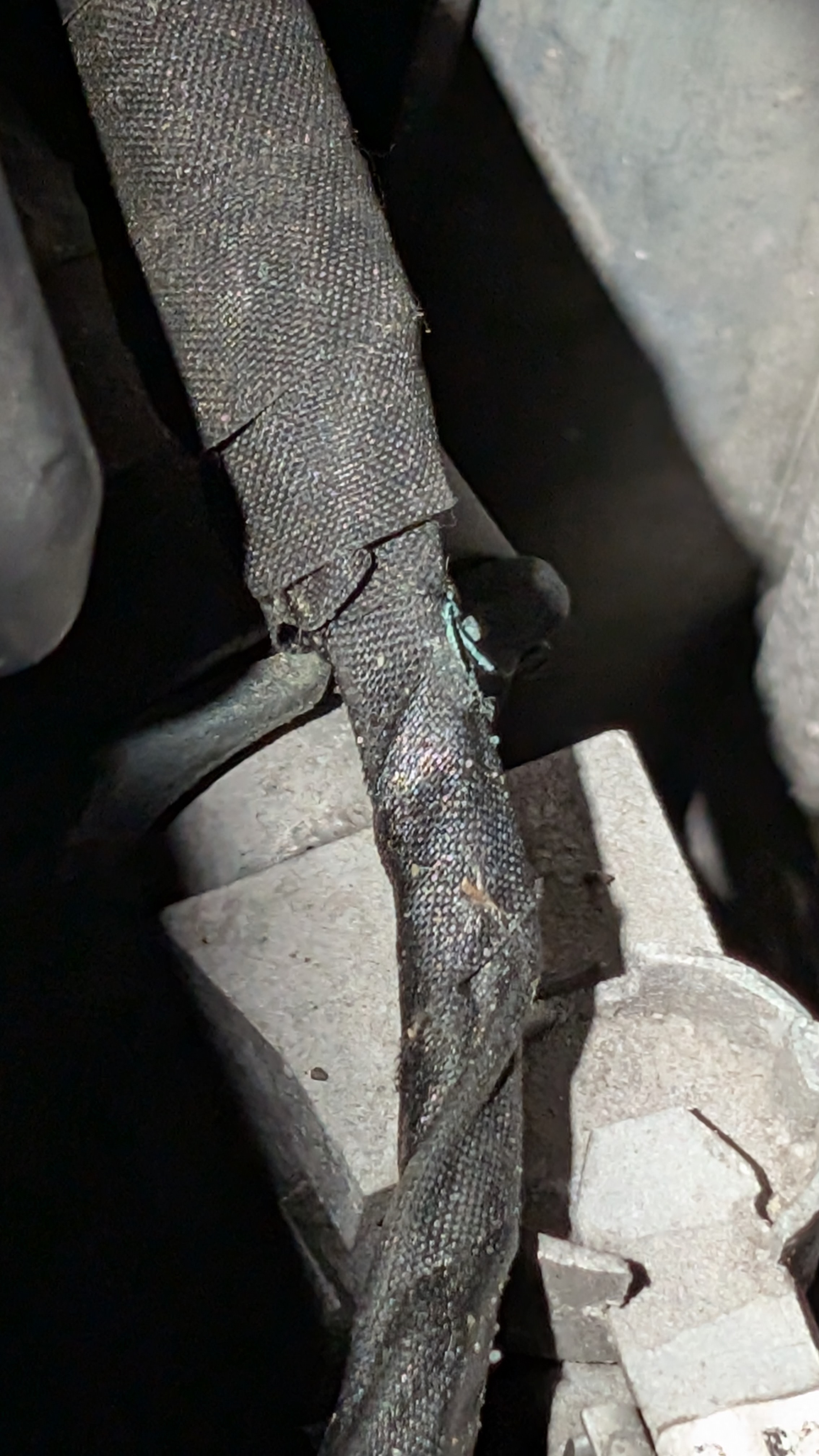

    War eben nochmal beim Auto und direkt unter dem Lufteinlass zum Motor eine Stelle entdeckt. War etwas verstekct auf der Rückseite des Fahrzeugs:
    PXL 20260331 181410884 hosted at ImgBB
    Bild PXL 20260331 181410884 gehostet auf ImgBB
    ibb.co
    Die Leitung scheint nicht durch zu sein, vermutlich aber ein Masseschluss?!
    Welches Gewebeband sit für die Reparatur empfehelnswert?
    Ich habe noch von Tesa welches, das ist aber nicht wasserfest. Hat BMW hier eigenes, welches wasserfest ist?
    Und eher Löten oder Crimpen?
  • Danke für die Rückmeldung!
    Bevor du das Thema Gewebeband angehst, musst du den Kabelbaum abwickeln und schauen, welche und wieviele Leitungen betroffen sind.
    - Leitung(en) durchtrennen und so weit kürzen, bis du wieder reines Kupfer nach dem abisolieren vorfindest—> wichtig in beide Richtungen! Die Feuchtigkeit kann teilweise sehr weit durch das Kabel vorgedrungen sein, je nach dem wie lange das schon beschädigt ist.
    - Dann ein Teilstück Kabel mit demselben Querschnitt verwenden/einsetzen
    - Ich würde hier Crimpverbinder verwenden. Gibt auch welche mit integriertem Schrumpfschlauch, die Wasserdicht sind. Anschließend mit abriebfestem Gewebeband umwickeln.

  • War gestern noch beim freundlichen und habe das original Gewebeband besorgt.
    Werde mich am Sonntag den Kabeln widmnen. Dafür muss ich leider noch ein paar Dinge demontieren, da die Stelle nur bedingt zugänglich ist.
    Sollte man bei der Remontage die Dichtungen der Stecker fetten, oder genügt Auspusten und trocken zusammenstecken?
  • Kurzes Update:
    Habe die Stelle herausgeschnitten und mit einem Kabelstück zusammengelötet.
    In dem Rahmen habe ich das Kabel etwas großzügiger mit dem Gewebeband ummantelt und auch die anderen Clip Stellen versträkt. Der Strang lag hier teilweise nur lose drin.
    Um dann abschließen den Strang von dem Kühler fern zu halten hatte ich vorerst nur einen Kabelhalter an die Luftführung geklebt und geschraubt. Leider hat das nicht ausgereicht, wodurch das Kabel immer noch scheuern konnte.
    Der Kabelstrang zieht nämlich die gesamte Luftführung in Richtung Ölkühler.
    Entsprechen habe ich noch zwei kleine Schlitze in die Luftführung eingelassen und mit einem weiteren Kabelbinder den Kabelstrang fixiert. Jetzt ist ein Scheuern ausgeschlossen.
    Kleiner Edit: Die Scheuerstelle am Kühler ist direkt an dem Kreisförmigen Aufbau in Richtung Kabel. Hatte nicht gesehen, dass ich den Übeltäter noc nicht benannt hatte :D
