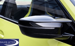

    ich möchte an meinem 330e G20 LCI die Spiegelkappen wechseln. Ich habe mich im Forum auch schon eingelesen und weiß, dass ich zusätzlich zu den beiden Kappen noch Halterringe benötige. Jedoch habe ich in verschiedenen Posts, verschiedene Teilenummern gefunden. Alle Teile existieren zwar aber ich kann weder bei Baum noch bei Leebmann Unterschiede zwischen den verschiedenen Teilen erkennen.
    Kann mir jemand helfen und mir verraten welche Teile ich bestellen muss? Hab es jetzt auf zwei "Pakete" eingegrenzt:

  • Ich habe folgende Teile bestellt:
    51169500711 Abdeckung links
    51169500712 Abdeckung rechts
    51168746847 Halterung links
    51168746848 Halterung rechts
    Die Abdeckungen sind grundiert und müssen lackiert werden.
    Die Halterungen sind Schwarz Hochglanz.

  • Die bei SalesAfter haben mich verunsichert..
    Habe dort dieses Set bestellt:
    BMW G22 G23 G26 Umrüstsatz M Aussenspiegelkappen, grundiert
    Hersteller: BMW Umrüstsatz für 4er G22 Coupe, G23 Cabrio und G26 Gran Coupe Modelle von normalen Aussenspiegelkappen auf M Aussenspiegelkappen!
    www.salesafter.eu
    Laut deren Beschreibung nur für G22, G23, G26 passend, dazu kam auch die Rückfrage, weil ich meine VIN angegeben habe.
    Das Set besteht aber aus den von Dir aufgezählten Teilen.
    Die passen doch beim preLCI G21, oder stehe ich aufm Schlauch?
    G21 330d, EZ 10/2020

  • Laut Leebmann sind die beiden Abdeckkappen und die Halteringe nur für den G20/G21 als M340i oder M340d.
    BMW 320i G21 LCI ///M Sportpaket Mineralweiß
  • Ist typisch ETK…
    Weil die laut BMW nur für den LCI M340i und M340d sind.
    Die passen aber an sämtliche Pre und LCI Modelle.
    Danke. Dann gehe ich davon aus die passen auch auf meinem G21 LCI.
    Ich falle jedes Mal wieder auf den ETK rein ||
