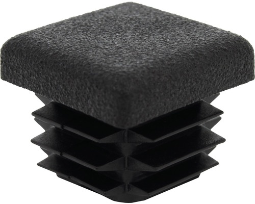

    An dem Enden könnte man noch stopfen verwenden, so in der Art
    Stopfen 20x20 mm für Vierkantrohre Kunststoff mit | HORNBACH
    Stopfen 20x20 mm für Vierkantrohre Kunststoff mit Lamellen, 4 St. jetzt im HORNBACH Onlineshop bestellen! Garantierte Dauertiefpreise, Beratung und Service bei…
    www.hornbach.de
    • Folieren wäre sicherlich die einfachste Lösung und das hatte ich in der Tat noch vor ... aber aktuell muss ich ja ggf. noch etwas optimieren (sprich nochmal bohren), von dem her kommt das dann ganz zum Schluss.
    • Das mit den Stopfen ist eine gute Idee. Aktuell liegt der Träger aber 100% passend auf den Abdeckungen der Ösen, so das es optisch so aussieht, als würden diese dort reingehen/rauskommen.
