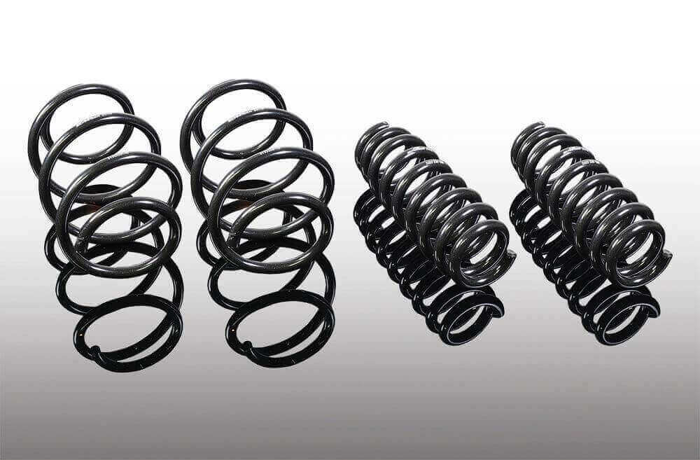

AC Schnitzer hingegen bietet das an. Bevor ich also den Umweg über KW Solutions und §21 ginge, wäre also ein ACS-Fahrwerk ökonomisch günstiger.

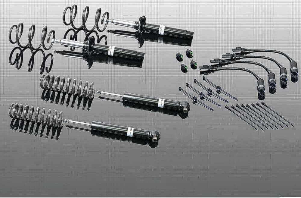

Hier solltest du aber beachten, das es sich nicht um ein Gewindefahrwerk handelt sondern das das Schnitzer ein nicht einstellbares fixes Fahrwerk ist, sprich du hast hier VA/HA 20 mm tiefer.
DA das FW weder in Höhe noch in Druck/Zug einstellbar ist, wäre das für mich schon raus, weil das Fahrwerk wird 1:1 so auch von Schnitzer im 320e/330e etc. verbaut, sprich die Dämpfer sind nicht wirklich präzise auf das jeweilige Fahrzeug abgestimmt sondern egal ob 440i Cabrio oder ein 320e Kombi es ist gleich.. das kann dann schon nicht wirklich so gut fahren.
