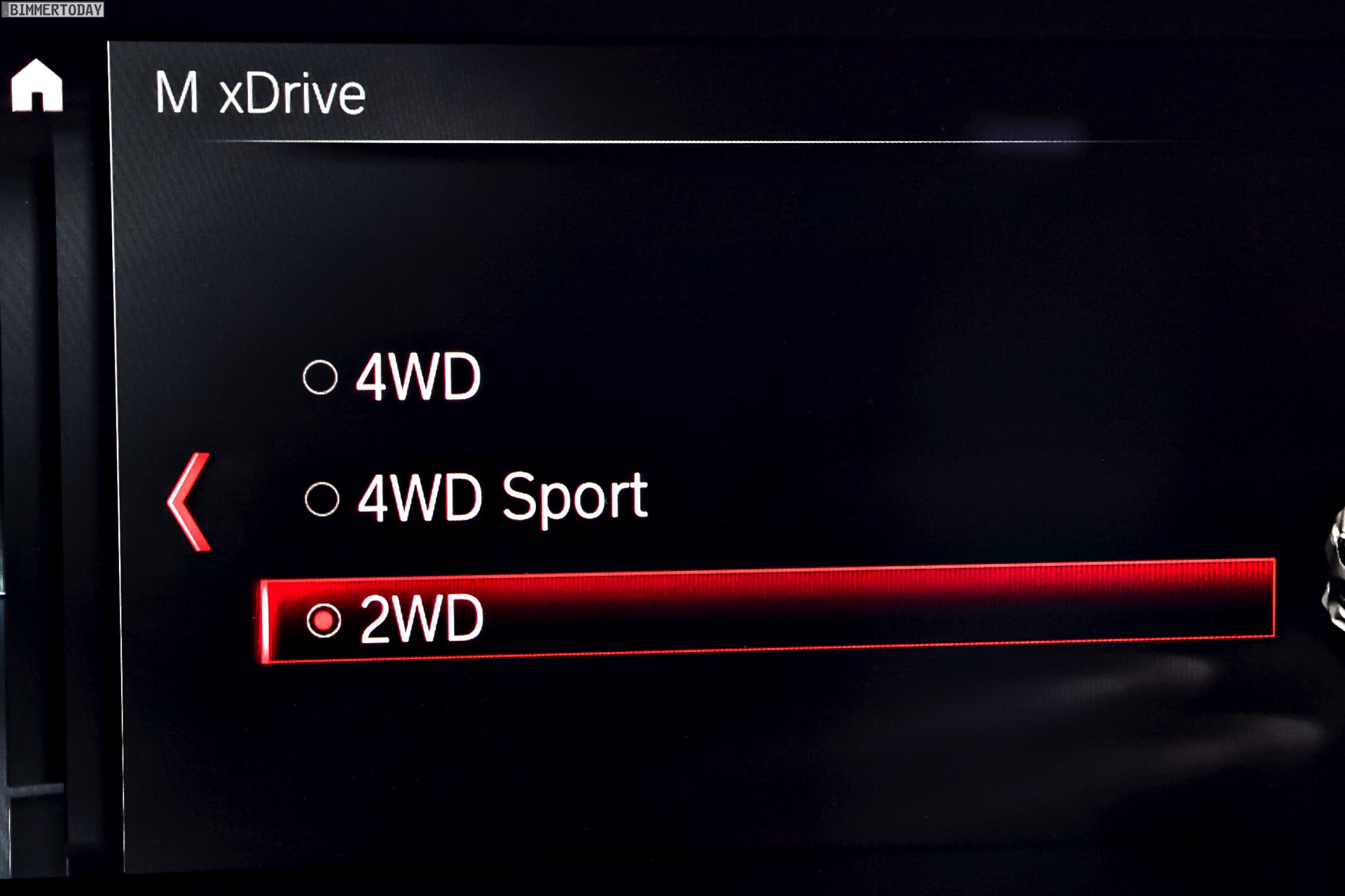

  • Für die E und F Modelle gibt es xDelete, für die G Reihe offensichtlich (noch?) nicht (Anfrage beim Support läuft). Beim G8x gibt es ja dieses wunderbare Menu, in dem man auf RWD stellen kann. Damit wird dann das VTG stillgelegt, wie es sonst wohl auch ab 180 km/h gemacht wird. Gibt es denn eine Chance, dieses Menu in einen G2x zu holen? Oder ein Zusatzsteuergerät á la PEEM EVC (auch hier läuft die Anfrage bereits), dass dann per Knopfdruck das VTG abschaltet?

    Ich denke mal, das man das Menü aus dem G8X nicht in einen G2X übertragen kann, da er sich ja sehr stark vom G2X unterscheidet und andere Sensoren und Systeme etc. hat, man kann ja nicht einmal ohne Zusatzsteuergerät die Tachofunktionen des G8X im G2X nutzen..
    Denn die Software des G8X weiß ja auch was los ist, wenn man in den 2WD Modus geht und schickt dann alle Kraft nach hinten und passt auch dementsprechend das elektrische Diff an.
    Der G2X weiß aber nicht was los ist und wenn du per Zwang einfach die Vorderachse abkoppelst wird das sicher ein Riesen Problem mit der Traktionskontrolle und alle anderen Werten geben, weil das Fahrzeug ja merkt ich bekomme nichts mehr rein von der Vorderachse irgendwas stimmt nicht. Daher wird man da durch so eine Zwangsentkopplung sicher nur eine Riesen Fehlermeldung bekommen und wenn man Pech hat geht das Auto sogar in den Notlauf da er das Allradsystem für Defekt hält.
    Ich denke wenn dann muss das jemand sicherlich eigens codieren so wie in der F Serie und dann über ein Zusatzsteuergerät entsprechende Funktionalität einbringen.. das man dann sämtliches was irgendwie mit Gewährleistung und dem Antriebsstrang zu tun hat, in den Wind schlagen kann ist logisch.

    Dass ich das M3/4 Menu nicht 1:1 in den G22 bekomme, ist klar. Nur ist die Frage, ob die grundsätzliche Architektur so ähnlich ist, dass das genau so im G22 programmierbar wäre. Was mich hoffen lässt, ist, dass ja auch der G22 den xDrive bei bestimmten Geschwindigkeiten deaktiviert. Der reine 2WD ist also grundsätzlich kein unbekannter Zustand im System, und der Rest der Steuerungen kann damit umgehen (Diff, DSC, ABS, was weiß ich). Die Frage wäre ja auch, wann denn das VTG immer angeschaltet wird. Was ist denn, wenn ich in ECO PRO mit 100 auf der Bahn dahineumle? Wird dann wirklich auch Kraft nach vorne übertragen, oder schaltet der dann nicht einfach auf 2WD? Aber davon abgesehen, ist ja der Anteil immer variabel. Das bedeutet, das alle Systeme sowieso immer abfragen müssen, ob jetzt 0% oder 23% oder 50% an die Vorderachse gehen. Wenn das Ding deaktiviert ist, bzw. immer auf 0% geregelt wird, dann müssten das doch alle anderen Systeme automatisch berücksichtigen, oder?
