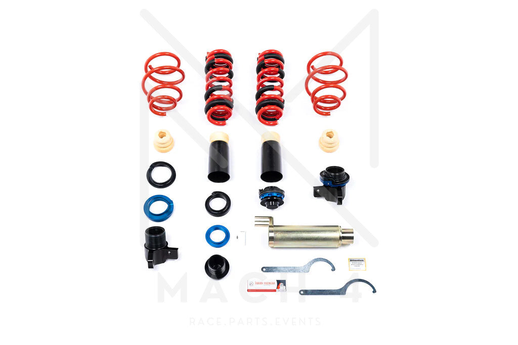

    Hallo und danke für Deine Antwort.
    du hast bestimmt diesen Satz:
    BMW M Performance Gewindefedern Höhenverstellbar für BMW M3 Touring G8
    BMW M Performance Gewindefedern Höhenverstellbar für BMW M3 Touring G81 - 31305A87C79Fakten:- Tieferlegung VA/HA (mm): ca. 5-20- Verstellung VA/HA:…
    machvier.de
    Finde nur auf dieser Seite paar technische Angaben. Dort steht, dass die Tieferlegung VA und HA je 5-20 mm sei.
    Deiner ist aber viel tiefer geworden???
    Ich würde meinen gern vorn 25 und hinten 0 tiefer legen. Scheint mit diesem Satz kaum zu funktionieren. Oder?
    Beim Touring finde ich den Unterschied vorn / hinten in Serie extrem. Laut den Angaben im Link bekomme ich also max. 15 mm davon ausgelichen.
    LG Werner

    Nein du kommst hinten auch die mind. tiefe nach unten.
    Da ich Speedy kenne, weiß ich das seiner ab Werk vorher sehr hoch war, laut Händler höher als andere vergleichbare M3, daher ist der Wert eventuell etwas verfälscht.
    Das Thema der HA hat jeder M3, egal ob Touring oder Limo, eigentlich muss man hinten immer auf max. hoch drehen sonst kann man eine Keilform oder eine ausgeglichene Tieferlegung vergessen. Dazu kommt die Mischbezollung weshalb das hinten eh immer optisch etwas tiefer wirkt.
    Als Tipp, die BMW Federn kommen von KW und sind so gut wie identisch mit diesem Produkt hier:
    Shop - Produkte online bestellen
    Da hast du aber mehr an Verstellweg und könntest deine 25 mm VA realisieren.
    Zum optischen Vergleich hier mal meiner mit V3, VA ist um etwa 33mm tiefer die HA nur um etwa 17 mm:

    Danke auch Dir nochmal. Deine VA wäre komplett meine Vorstellung. Hinten würde er, wenn ich Dich richtig verstanden habe, ja auch noch höher gehen wenn man das will?
    Im Moment tendiere ich zwischen den M-Perform., den o.g. KW und den H&R- Gewindefedern wobei die H&R hinten auch mit 0-15mm gehen - Sprich hinten keine Tieferlegung - das wäre natürlich super. Wenn ich jetzt noch wüste, welche die komfortabelsten Federn sind, wäre die Kaufentscheidung klar.
    M- Perf. hätte natürlich den Garantievorteil.
