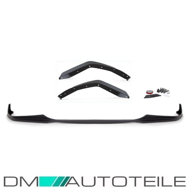

  • Meinst du den hier? Der Hat doch eine ABE und muss garnicht eingetragen werden oder liege ich da falsch? Ist der Baugleich mit dem M Performance Spoiler? Ich habe bei meinem bmw bereits die M Performance Teile für die Seitenschweller, den Heckdiffusor und den Dachkabtenspoiler verbaut. Hat das Auswirkungen auf die ABE. Hier mal ein Link.
    Sport-Performance Frontspoiler Lippe Schwarz Matt passt für BMW 3er G20 G21 M-Paket ab 2019 + ABE
    Sport-Performance Frontspoiler Lippe Schwarz Matt passt für BMW 3er G20 G21 M-Paket ab 2019 + ABE Artikelnummer: 14164 Set Sport Performance Frontspoiler Lippe…
    oldtimer-thimm.de
    Jain, ich meine du nimmst den originalen von BMW und lässt den mit dem Gutachten von DM eintragen.
    Der von DM hat eine ABE für folgende Typennummern:
    e1*2007/46*2017*00 bis e1*2007/46*2017*05
    Ich habe zB e1*2007/46*2017*07
    Also wäre der für mein Fahrzeug nichtmal eintragungsfrei.
    Als Vergleichsgutachten sollte es aber reichen.

    Du kannst fast alles eintragen solange es ein Vergleichsgutachten eines identischen Teils gibt.
    Da DM Autotteile eine 1:1 Kopie des Orignals baut und dafür eine Zulassung für den G21 bekommen hat, kannst du das Original damit abnehmen lassen.
    Dann hatte ich bei einem Verkäufer zu den DM Teilen bereits angefragt. Der teilte mir dann mit das es kein Gutachten oder ABE hierfür gibt.
    DM bietet seit jeher alle Teile mit und ohne ABE an.
    Die Teile ohen ABE kosten halt 50€ weniger als die Teile mit ABE.
