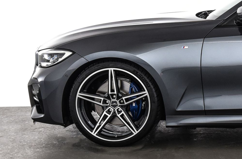

AC Schnitzer 20" Radsatz AC1 BiColor Michelin für BMW 3er G20 Limousinewww.ac-schnitzer.de -
Also das Schnitzer auf die DS nicht hinweist kann ich nicht nachvollziehen. In der Montageanleitung auf der Homepage steht es klar beschrieben und ich denke in dem Gutachten was man sich auch dort ansehen kann auch. Also von daher weiß man eigentlich schon was man sich kauft. Zumindest wenn man sich damit etwas beschäftigt was man der Summe schon machen sollte.
