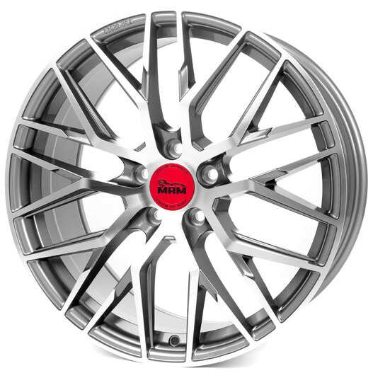

  • Hier mal einige Beispiele ohne die Notwendigkeit zum Tüv zu müssen
    Die hier gibt es in 4 verschiedenen Farben
    MAM RS4 palladium front polish | ✪ felgenoutlet.de
    Jetzt Ihre MAM RS4 palladium front polish im 3D-Felgen-Konfigurator auf Ihrem Fahrzeug ansehen ✓ Auch mit passendem Reifen direkt online bestellen ✓
