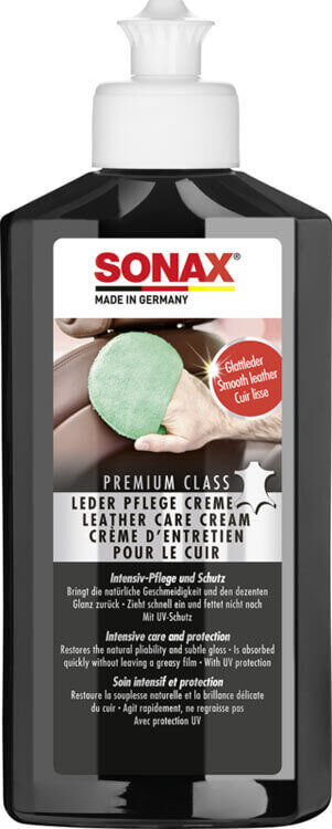

			Du könntest es mal mit Lederreiniger ordentlich sauber machen und danach noch Leder- Pflege auftragen, das sollte es wesentlich geschmeidiger und schöner machen wieder
			das kann man zum teil wieder aufbürsten.... man darf nicht zu lange warten mit der alcantara pflege. sonst ist immer weniger zu retten. optisch und haptisch ist alcantara mega... aber leider am lenkrad auch mega pflegebedürftig
			Danke Dir, werde ich probieren....aber diesen "Neu-Charme" wird es wohl nicht mehr bekommen....
