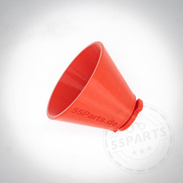

Falls mit Trichter der Öl Einfülltrichter gemeint ist, so wie der hier:
Kann ich gerne ein Konstruieren und die STL hier rein Posten !
nur leider passt der nicht an den B58... darauf sind wir schon reingefallen ![]()
Den von 55parts muss man für unseren B58 Gen 2 modifizieren.
Der von keysight war schon ausgeklügelt, mit Belüftung und wird arretiert wie der Deckel.
Ich bin ziemlich sicher, BoomerM340i bekommt das auch so hin.
Das war nur als Beispiel.
Ich mach da nächste Woche mal was !

PETG reicht aus.
Wunschliste ![]()
- Arretierung wie der Öldeckel
— verhindert umkippen
- Belüftungsrohr
— verhindert Blasenbildung bei zu schnellen einfüllen
- Unteres Ende etwas länger, sodass dieses unterhalb der Arretierung sitzt und in den Einfüstutzen ragt
— verhindert Verschmutzung des Rands
