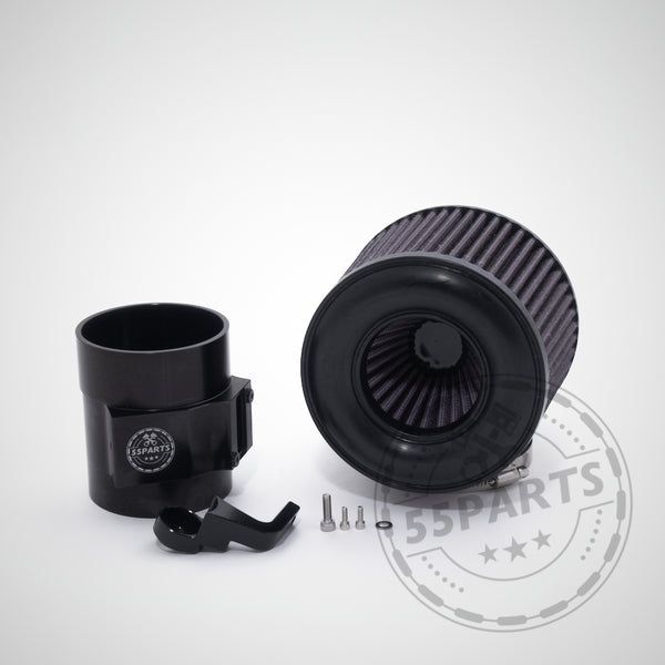

  • habe noch die offene Ansaugung von 55Parts seperat zum Auto dazu bekommen.
    Meinst du diese?
    55Parts Special: Offene Ansaugung passend für BMW M140I, M240I, 340I, 440I, 540i F- UND G-Serie, Toyota Supra MK5 B58 INKLUSIVE TEILEGUTACHTEN!
    Auch nach der Leistungssteigerung mithilfe eines FBO (Full Bolt On- deutsch so etwas wie "voll ausgestattet") Setups und Einbau einer strömungsoptimierten…
    55parts.de
    Nicht zu empfehlen? Lieber draußen lassen?
    Dazu habe ich noch keine Erfahrungsberichte gelesen.
    Zumindest aus meiner Sicht gibt es einen Nachteil gegenüber anderen Ansaugungen, sie hat keinen Deckel.
    Damit wird man zumindest einen gewissen Teil der warmen Luft aus dem Motorraum ansaugen, auch wenn von unten Frischluft durch den originalen Boden geliefert wird.
    Ich könnte mir vorstellen, dass die eher für Sound als Leistung ausgelegt ist.
  • Also eine offene Ansaugung in der Form das sie einfach in den Motorraum gesetzt wird bringt einem recht wenig bzw. ist sogar schlecht weil du fast nur warme Luft ansaugst.. das bringt nur Klang und ist für Leistung etc. nicht gut.. ich denke auch das die ziemlich viel Mist ansaugen wird an Dreck und so..
